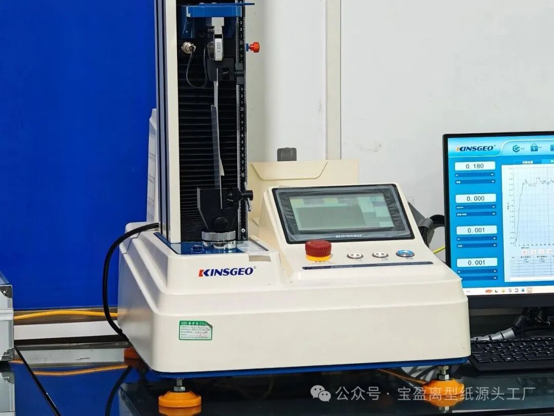

  1. 离型力全检:
    每卷成品出厂前检测离型力,确保在标称范围内。离型力低于标称下限的批次不放行。

  1. 测离型力:
    用标准胶带测试离型纸的离型力,如果低于标称下限,基本可以锁定是离型纸问题。
