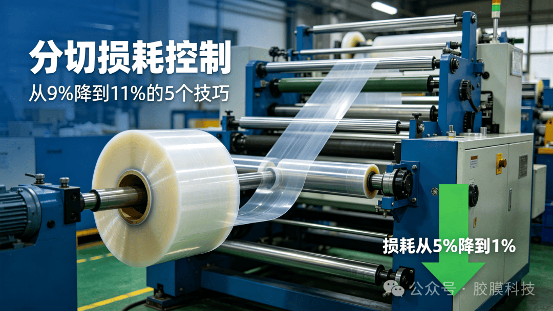

同样是同一卷母卷,有的厂家可以产出一万平米的产品,而另外一些厂家只能产出九千五百平米的产品。差出的五百平方米去哪里了呢?全部都变成了损耗。分切损耗直接影响到利润,本文详细说明了分切损耗的五大来源,以及如何对其进行控制,并且帮助你把分切损耗降低到1%。
损耗降低1%的话,一年能增加多少收入呢?
如果月产量为200吨胶带,母卷平均价格是每吨11000元的话:
- 损耗5%,即每个月浪费掉10吨,相当于11万块钱
- 损耗1%,即每个月浪费2吨,相当于2.2万元
- 每月节省8.8万元,一年可以节省105.6万元
还没有计算上人工以及时间的成本。减少损耗就相当于把钱塞进自己的口袋里。
