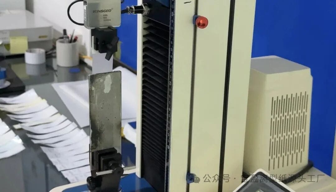

深圳一家模切厂的李厂长,最近被一批手机防尘网的订单折磨得不轻。离型纸上了圆压圆模切机,排废工序总是出问题——要么排废边拉不断,废料缠在刀辊上;要么产品被离型纸连带带起,良率从95%掉到80%。
李厂长先是换了三套新刀模,又调了两个月压痕深度,问题依旧。最后我们把他的离型纸拿回来检测,发现同一卷纸的左中右剥离力偏差达到了±2.5g——刀刃切到离型力偏重的区域,排废拉不断;切到偏轻的区域,产品被带起。
问题不在刀模,在离型纸的均匀性。

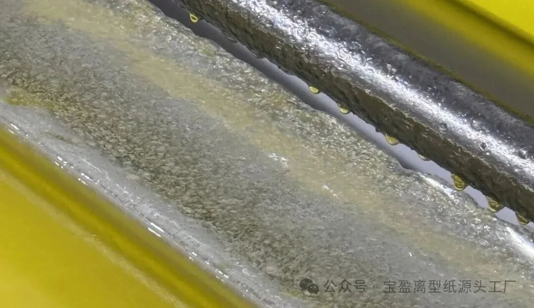

三、环节3:硅油涂布均匀性
硅油涂布不均匀是排废不良的另一个隐形杀手。涂布量偏高的区域离型力偏重,排废拉不断;涂布量偏低的区域离型力偏轻,产品被带起。
快速排查方法:用达因笔在纸面不同位置测试表面能,差异明显说明涂布不均匀;将离型纸对着光观察,涂布不均匀的区域反光会有差异。
