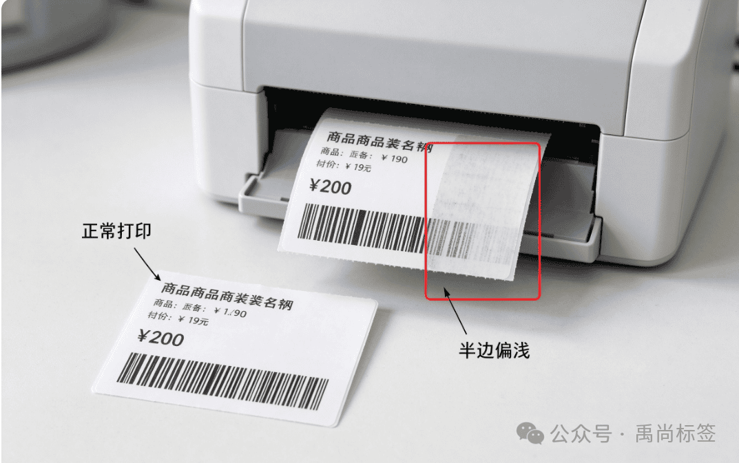

"右边一指宽的地方老是浅一截,碳带换了、标签纸也换了,怎么还这样?"
我们先回了一句:先别动打印头。再问他——浅的那条边,是每天待在同一个位置,还是今天在这儿、明天在那儿?就这一句话,正好把两种原因分开。

第一种,浅的位置固定不动,永远在同一指宽上。这种多半是压力不匀,或者打印头装得不平,跟标签纸没什么关系。
第二种,浅的位置会跑,今天在左、明天在右。这种十有八九是脏——纸粉、胶点粘在打印头那排发热的点上了,粘住哪几个点,哪几个点就浅。

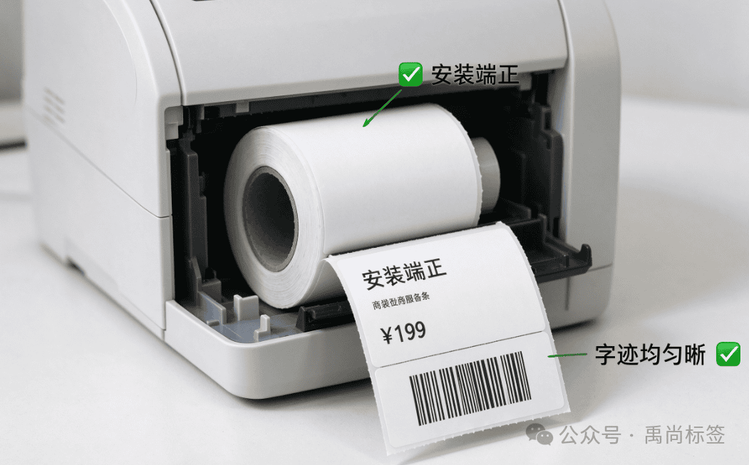

第三种,一段深一段浅,还跟着整卷转动走。这种多半是整卷没装正,转动的时候一头实、一头虚。

热敏打印的原理,是打印头上一整排发热元件压着标签纸表面加热:贴得实的地方出黑,中间隔了东西的地方就浅。所以看见"浅",先别怪标签纸——先看那条线上是什么把它隔开了。隔开它的,可能是压力,可能是纸粉和碳带的灰,也可能是没装正的整卷。

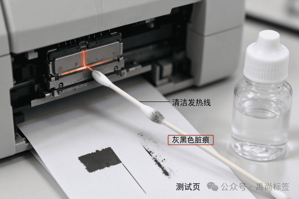

第一步,打一张整黑的测试页。不少机器菜单里自带,没有的话,打一排实心黑块也一样。浅的位置跟着黑页跑,还是原地不动,一打就分出来了。
第二步,浅的位置会跑,拿棉签蘸酒精,顺着打印头那条线擦一遍,等干透再打。纸粉和胶点是最常见的元凶,多数情况到这一步就解决了。

顺手再做一个动作:同一卷标签纸,换到另一台机器上打一段。还浅,是这卷的事;不浅了,是那台机器的事——标签纸和机器,当场分清。
