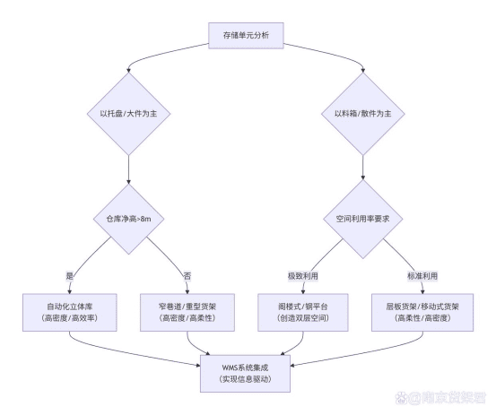

附上存储设备选项原则

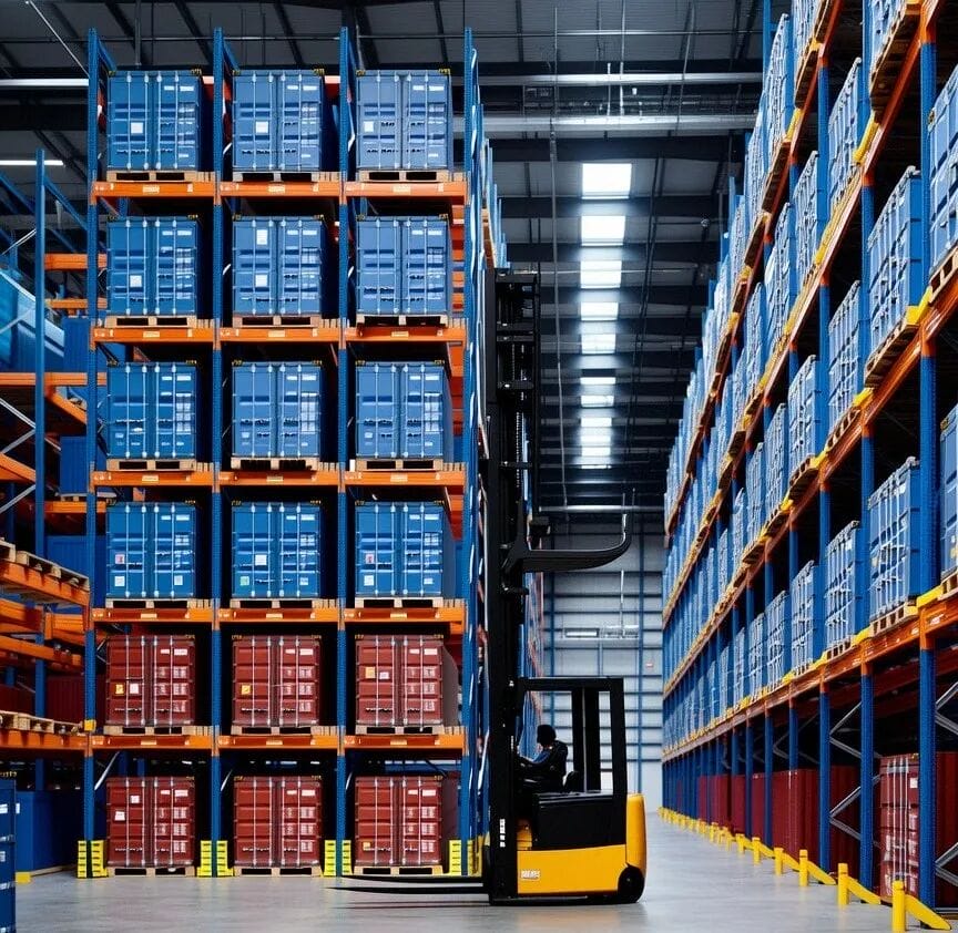

自动化立体仓库:由堆垛机、高层货架和控制系统组成。高密度存储、自动化控制、减少人力。适合土地成本高、库存量大、高频出入库。

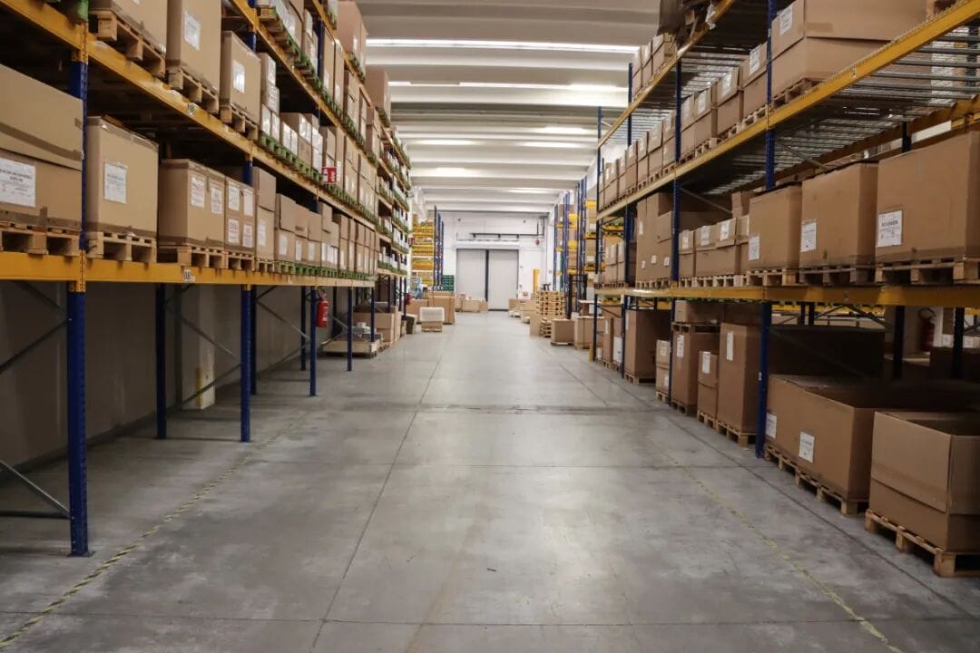

重型货架:适用于大多数储备库。适合托盘存储,大批量货物,承重能力强,可配合叉车使用。成本低、安装快、适应性强。
驶入式货架:存储密度高,先进先出(FIFO)管理,通道占用少,适合高频周转货物。适用于品类单一、大批量、少批次的货物。
移动式货架:减少通道占用,适合存储密度要求高的场景。
轻型货架:适合小件货物,层数可调,成本低。
阁楼式货架:利用垂直空间,适合轻型货物且仓库高度充足时。
钢平台货架:存储重型但频率不高的物品。
