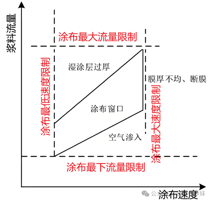

一、涂布窗口到底是什么
涂布窗口的定义很直白:在工艺参数空间中,能够获得无缺陷、均匀涂层的所有工艺参数的集合。
狭缝涂布属于预计量涂布。
送入模头的流体,理论上全部在基材上形成涂层,湿膜厚度由流量除以速度和涂布宽度决定。
但理论归理论,实际操作中你不可能无限提速,也不可能无限降流量。
在固定流量下,涂布速度存在一个上限和一个下限。
  • 上限之外:涂布液珠开始不稳定,空气渗入、横向波等缺陷接踵而至。
  • 下限之外:流体无法及时被带走,液珠大量累积,形成垂流或水窒。
这个上下限之间的区域,就是涂布窗口。

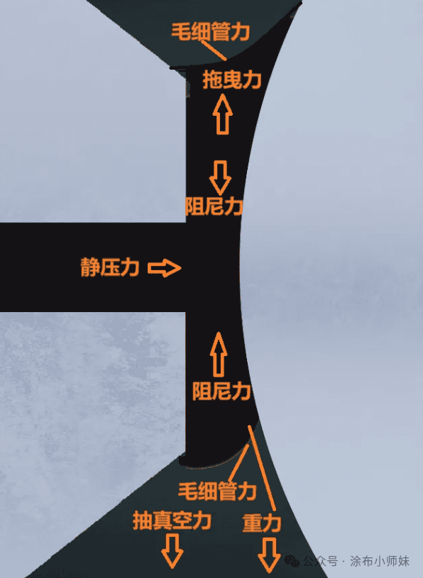

原宁德时代涂布技术专家刘玉青在其博士论文中,对涂布液珠所受的六种作用力进行了系统总结,并命名为刘玉青涂珠六力模型。
这六种力分别是:
  • 静压力:来自模头腔体挤压产生的正向推力。
  • 拖曳力:基材运动对液珠产生的剪切拉力。
  • 阻尼力:流体在狭缝中的粘性阻力,起到缓冲作用。
  • 毛细管力:弯月面处的界面张力,对液珠形状起约束作用。
  • 抽真空力:模头负压系统提供的辅助稳定力。
  • 重力:液珠自身重量,在宽幅涂布时影响明显。
虽然模型名称各有不同,但核心逻辑是相通的:当各种力达到平衡时,涂布珠稳定,涂层均匀;一旦某一方占优,涂布珠失稳,缺陷就来了。

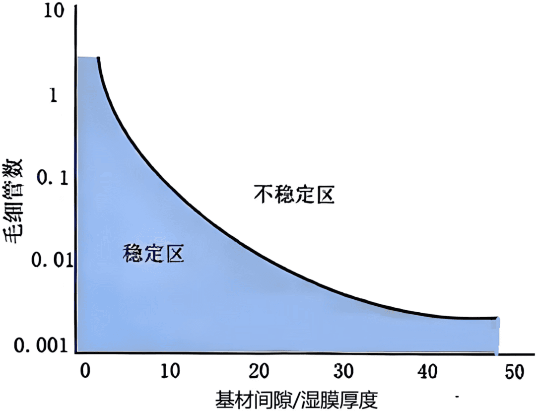

毛细管数
毛细管数是狭缝涂布中最关键的参数之一。
它是粘性力与界面张力之比,表达式是黏度乘以速度除以表面张力。
狭缝涂布中毛细管数过低,界面不稳定;过高,空气容易被卷入。
任何一个变量的变化都会打破平衡,需要其他变量来补偿。

间隙比
间隙比是涂层间隙与湿膜厚度的比值。间隙比增大时,阻尼力会减小,此时需要毛细管数足够小才能维持稳定。如果毛细管数也偏大,推力和拉力就必须非常精准地平衡,这在现场调试中几乎不可能实现。

包括涂布速度、送料流量、真空压力。这三者共同决定了湿膜厚度和涂布珠的稳定状态。
  • 对于给定的流量,低流量极限对应着涂布速度的上限。
  • 真空压力的应用可以扩展操作窗口,但效果受黏度影响。黏度较低时,真空压力能更有效地降低湿膜厚度。
