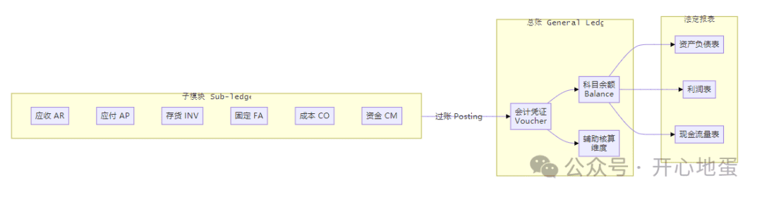

3. 总账与子模块的关系:总账是"汇总账",子模块是"明细账"
这是理解财务模块最关键的认知。ERP 财务模块通常由若干子模块(Sub-ledger)和一个总账构成:
  • 应收 AR(Accounts Receivable):客户往来、发票、收款、账龄。
  • 应付 AP(Accounts Payable):供应商往来、发票、付款、账龄。
  • 存货 INV(Inventory):库存收发存、计价。
  • 固定资产 FA(Fixed Assets):资产卡片、折旧。
  • 成本 CO(Controlling/Costing):生产成本的归集与分摊。
  • 资金 CM(Cash Management):银行对账、现金、票据。
业务发生时,先在子模块记录明细,随后通过**过账(Posting)**把汇总凭证传到总账。总账不存每一张采购单的每一行,只存"这批采购入账多少钱、挂哪个科目、哪个维度"。
核心结论:明细对账在子模块做,汇总对账在总账做,法定报表只能从总账出。这引出了财务模块最经典的运维痛点——子模块与总账对账不平(后文踩坑实录会重点讲)。

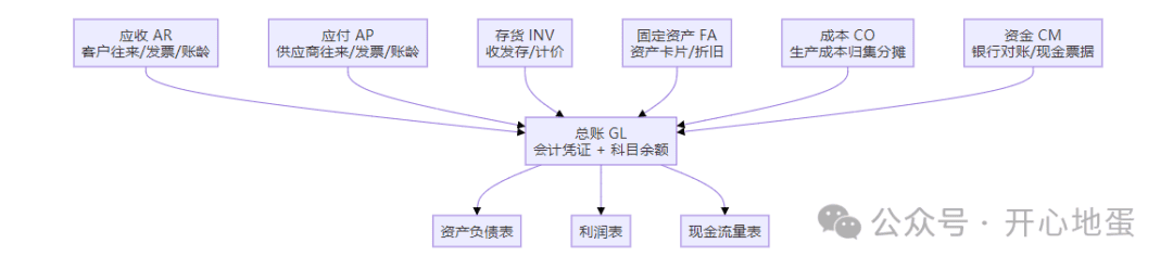

二、示意图
总账作为"心脏",接收各子模块汇总凭证,输出三大报表
月结流程(顺序有严格依赖)

  3. 过账机制决定了"集成度"的含金量。 优秀 ERP 的自动过账是"子模块→接口表→校验→总账"四步走,中间带校验与差异挂起(Suspense);差一点的 ERP 是子模块直接写总账,出问题只能靠月底对账平账。务必确认接口表是否存在、过账失败能否挂起而不是直接丢数。
  4. 期间锁定期(Period Close)是纪律,不是技术。 月结顺序有严格依赖:先关 AR/AP/INV,再跑折旧、再跑汇兑、再跑成本结转,最后结 GL 出报表。顺序错一步,报表就错。期间一旦锁定,任何人都不能再往该期间过账,这是审计红线。
  5. 总账与子模块对账是月结的"必答题"。 每个子模块都有自己的余额,GL 里也有对应科目余额,二者必须相等。经典对账清单:AR 明细账龄 vs GL 应收账款余额;AP 明细 vs GL 应付账款;INV 收发存汇总 vs GL 存货科目。不平就查差异,不平不平账。
