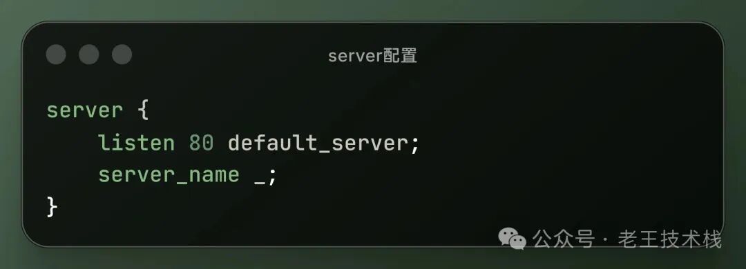

有没有观察过,你的 Nginx 配置里,server监听后有这么一段。
是不是觉得这个default_server没啥用,写或不写都不影响正常的使用。
其实并不是这样,在有些场景下,如果不写,可能会多吃5倍内存。

当一个 HTTP 请求到达 Nginx 时,它首先会根据请求的目标 IP 和端口,找到对应的监听,再去找对应的server_name,最后请求会到正确的server被处理。
但问题就出在,如果匹配失败,比如没有与请求匹配的server_name,那么就会去找配置了default_server的段。
如果没有单独配置default_server,那么nginx就会配置的第一个server段,这个动作是非常危险的。

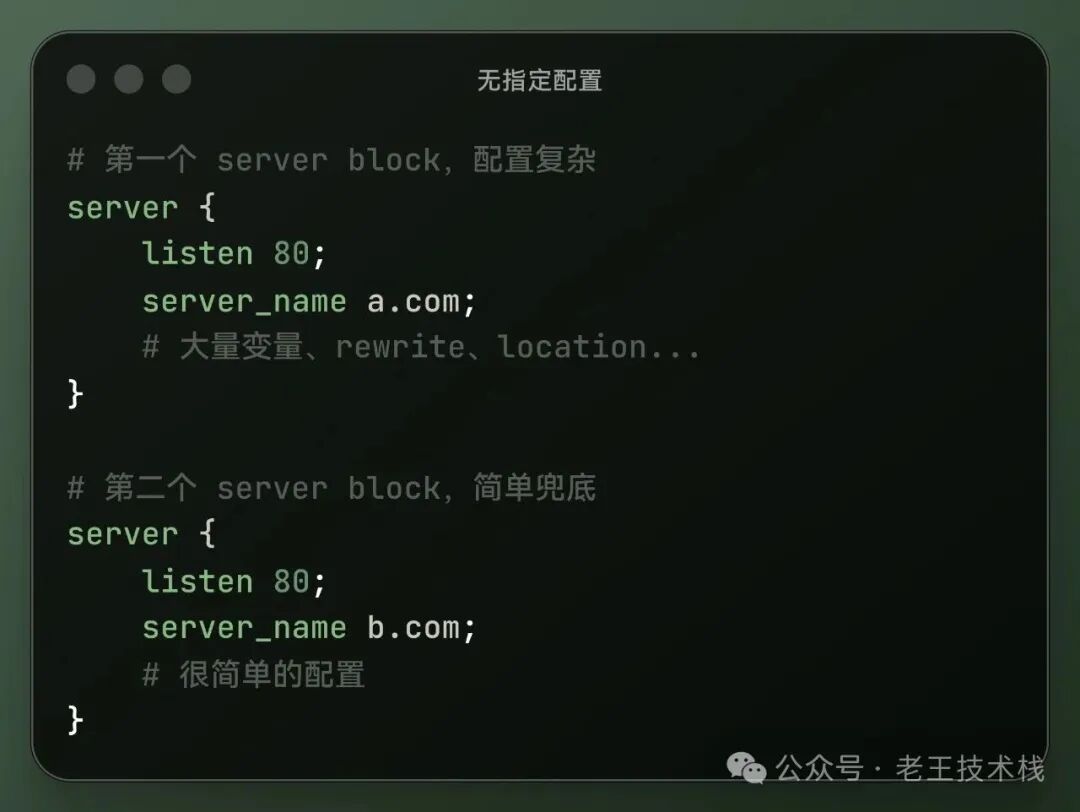

比如下面的配置
不匹配 a.com 和 b.com 的请求,都会完整地走第一个 server 块的所有逻辑。
这个所有逻辑可不是小事,它包括了header 缓冲区的分配、所有 set 变量的初始化、location 匹配表的构建、 rewrite 规则的编译和执行、 root、index、error_page 等指令的加载等等。
如果第一个 server 块恰好是整个配置里最复杂的那一个,那么每一个不匹配的请求都会命中。
但实际上,这些请求根本就不是你站点需要处理的请求,可能来自扫描器、爬虫,或者干脆是攻击者的探测流量等。

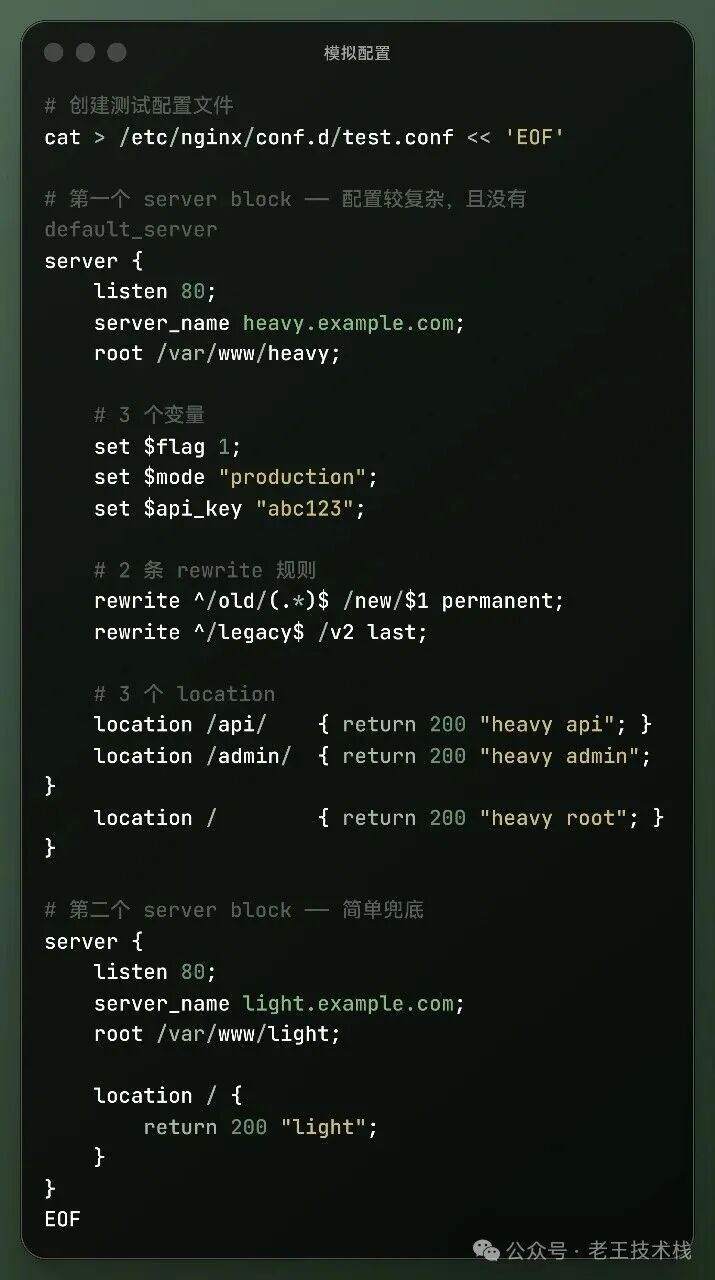

写一常见的Nginx配置
上面就是模拟真实场景,一个比较复杂的站点,还有一个很简单的站点。由于没有显式指定 default_server,Nginx 会把第一个(复杂的那个)当作默认。

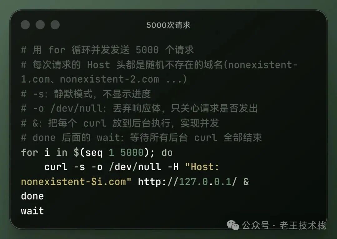

发送5000次不匹配请求

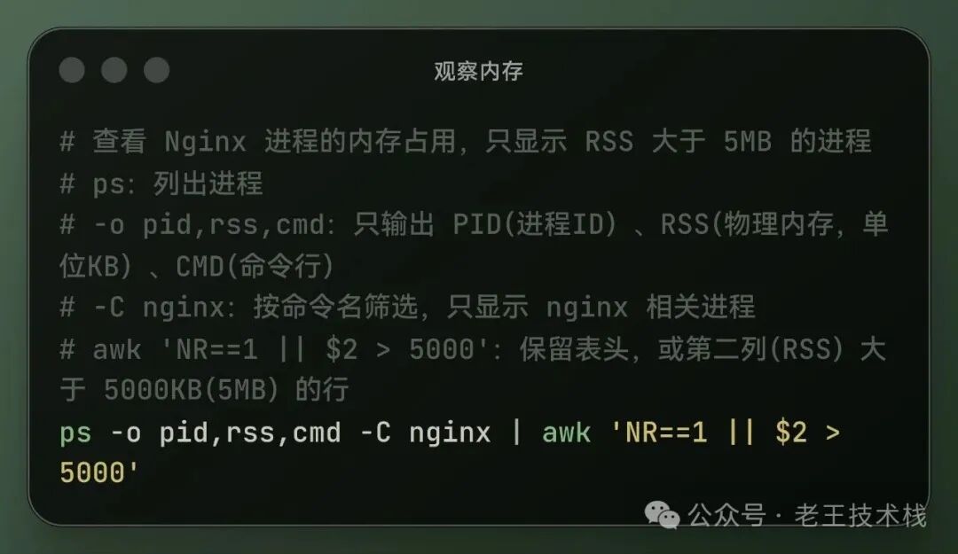

观察内存变化

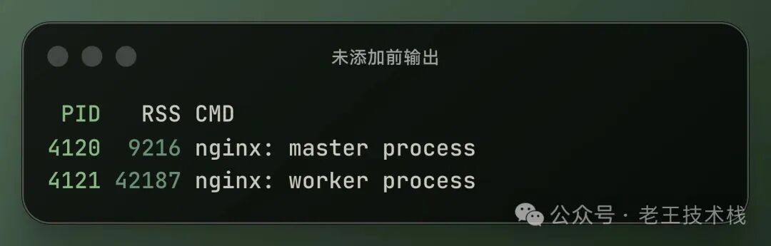

未添加default_server输出结果

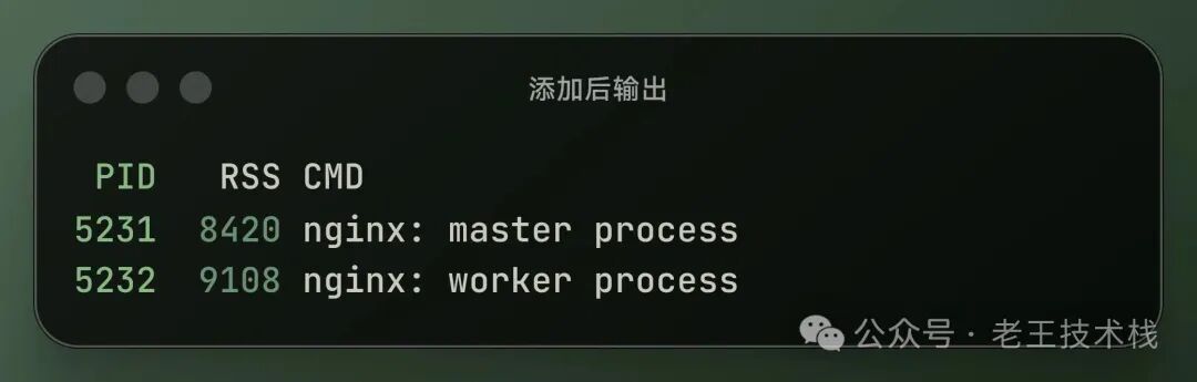

给第二段server加上配置(第二段处理逻辑比较简单),再次进行压测观察输出结果
从结果能明显看出,加上default_server后,未匹配到的请求全部进入了第二段,第二段处理逻辑较为简单,内存占用显著下降。
由42M下降到9M,将近5倍的量,如果请求量再高一点,这个差值将会非常恐怖。
