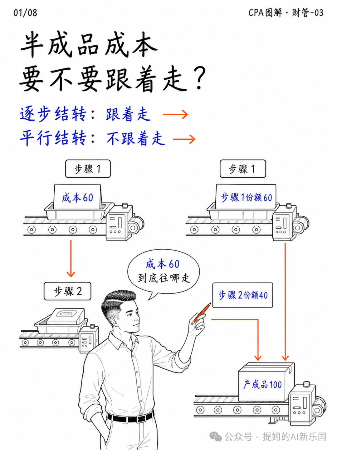

产品经过步骤1和步骤2。步骤1发生60元成本,步骤2发生40元成本,最终产成品成本是100元。
问题来了:步骤1的60元,是先跟着半成品进入步骤2,还是直接作为步骤1应计入产成品的份额,在终点与步骤2的40元汇总?
这不是两种写法的区别,而是逐步结转和平行结转最核心的成本路线差异。

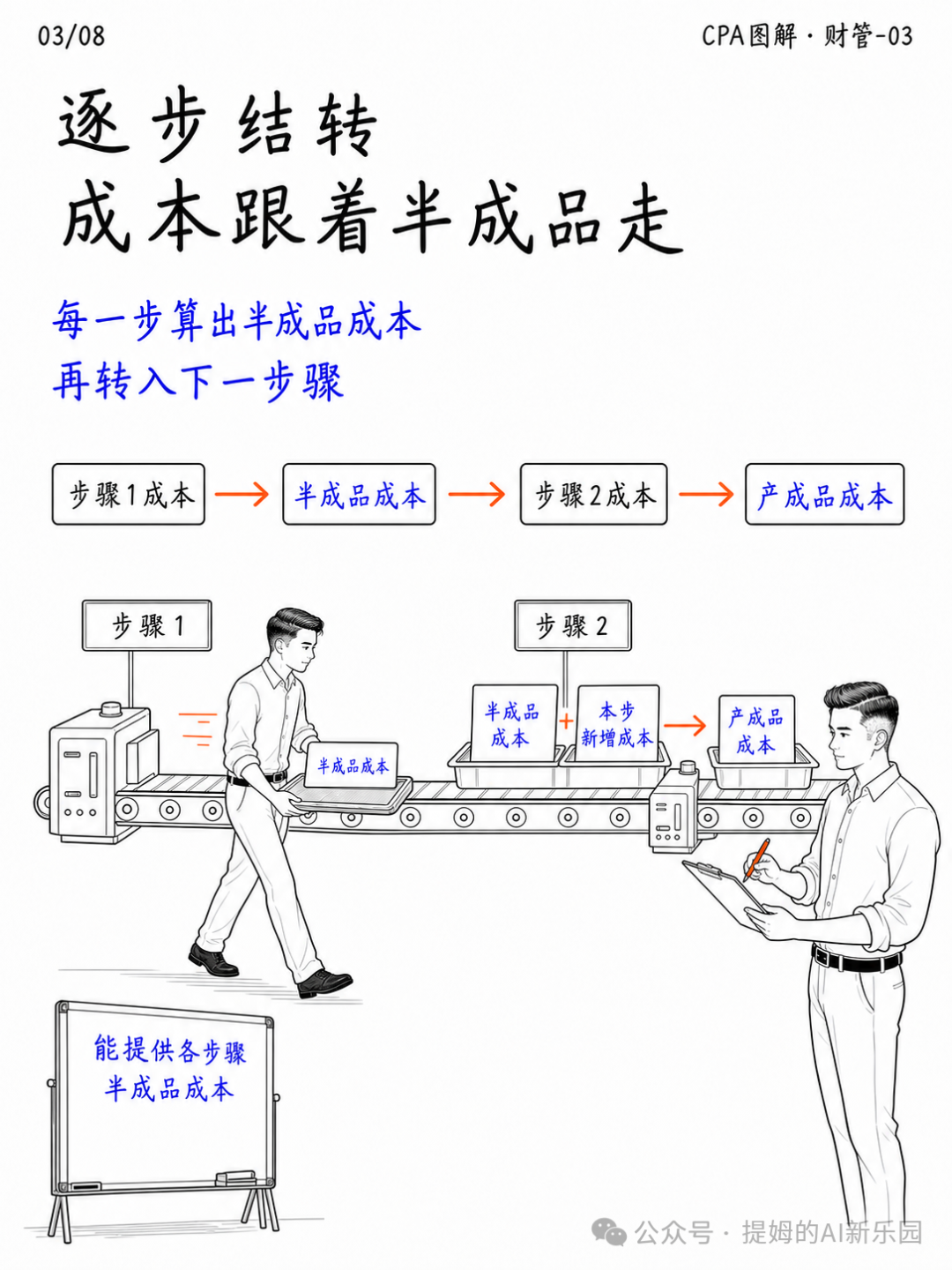

二、逐步结转为什么叫“跟着走”
逐步结转按照产品加工顺序逐步计算成本。
步骤1完工后,先算出这批半成品的成本,再把它转入步骤2。步骤2接住上一步的半成品成本,加上自己发生的材料、人工和制造费用,继续向后累计。
因此,逐步结转能够提供各步骤半成品成本资料。这里的“逐步”,不只是产品实物一步一步加工,成本也会随着半成品进入下一步骤。

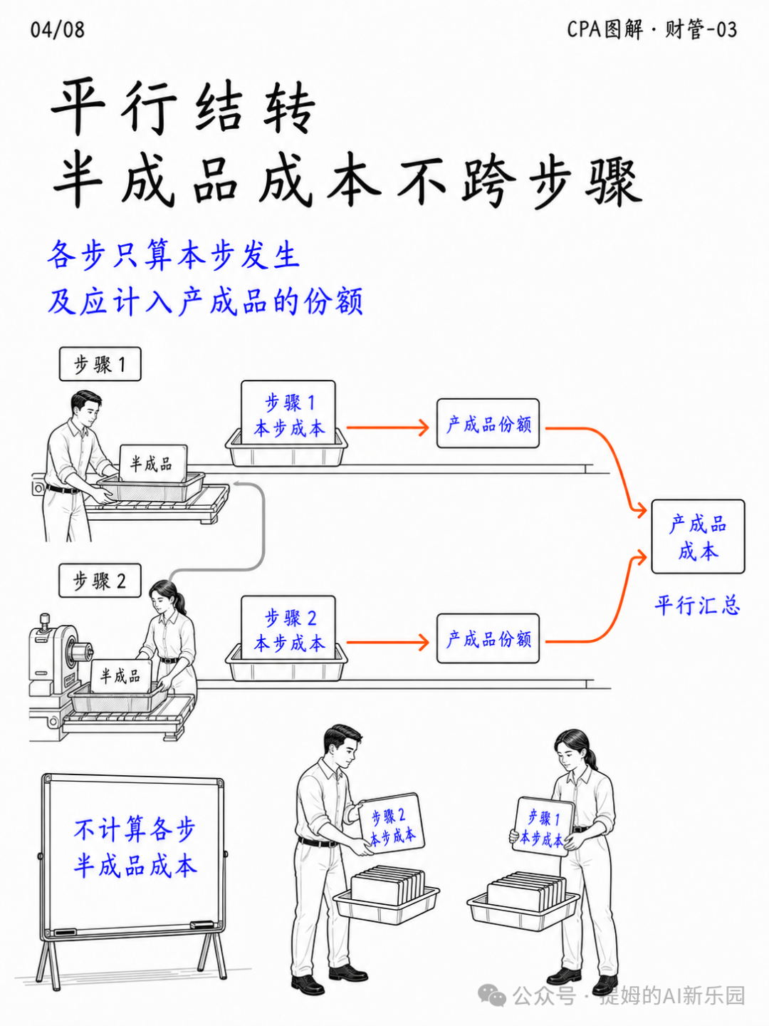

三、平行结转为什么叫“不跟着走”
平行结转走的是另一条路线。
步骤1不把半成品成本转给步骤2,步骤2的成本明细也不接收上一步的半成品成本。各步骤只计算本步骤发生的费用,以及其中应计入最终产成品的份额。
最后,各步骤的产成品份额在终点平行汇总。因此,平行结转也被称为“不计算半成品成本分步法”。半成品实物可以继续加工,但成本卡不跟着实物跨步骤移动。

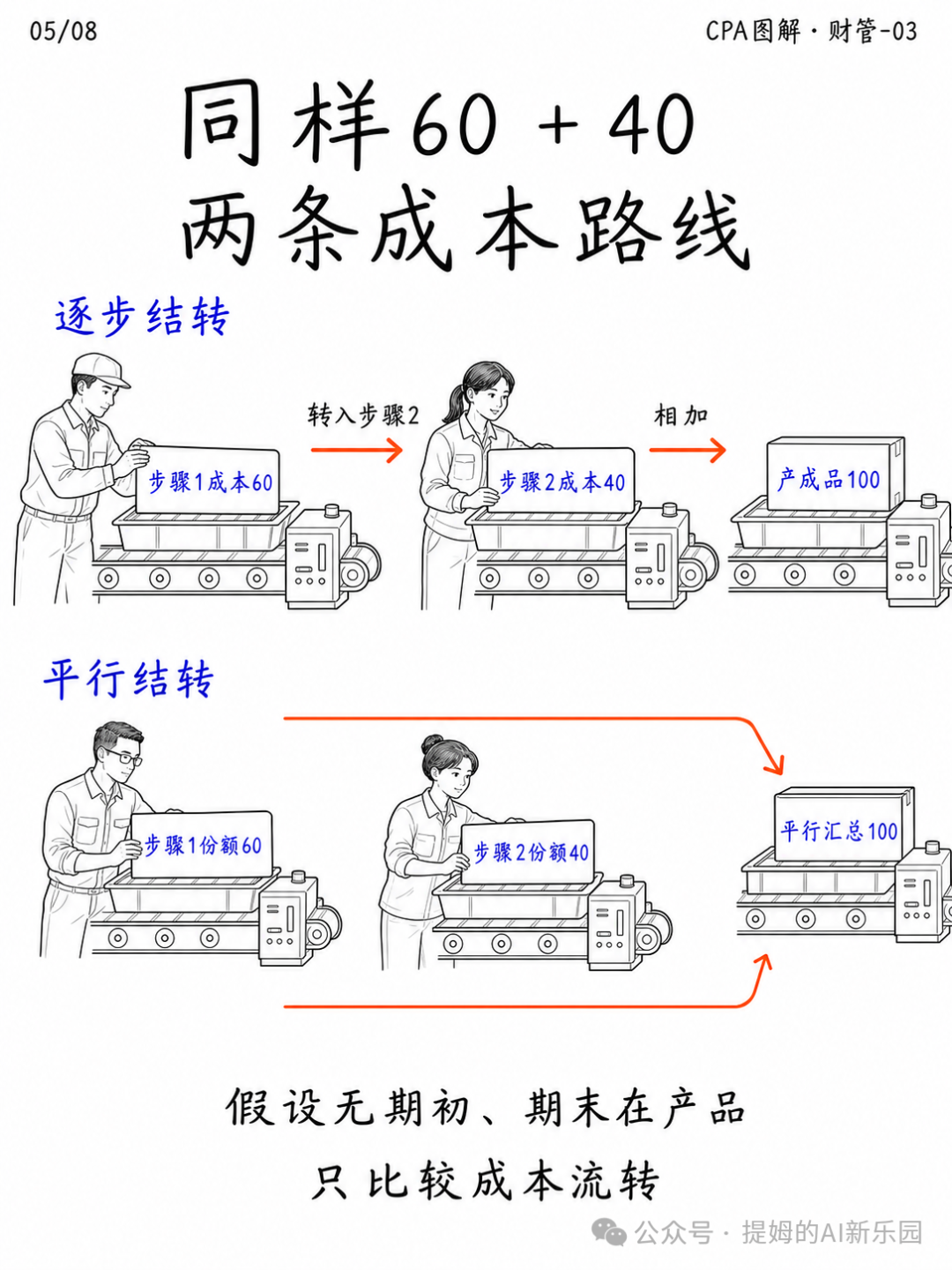

四、同一个100元,两条路线怎么走
为了只比较成本流转,先做一个最小化假设:没有期初、期末在产品,也不考虑损耗和其他复杂事项。
步骤1成本60元,步骤2成本40元,最终产成品成本100元。
逐步结转的路线是:步骤1的60元先进入步骤2,再加上步骤2的40元,得到100元。
平行结转的路线是:步骤1算出应计入产成品的60元份额,步骤2算出40元份额,两张份额卡直接在终点汇总成100元。
结果都可以是100元,但60元有没有进入步骤2成本计算单,完全不同。
