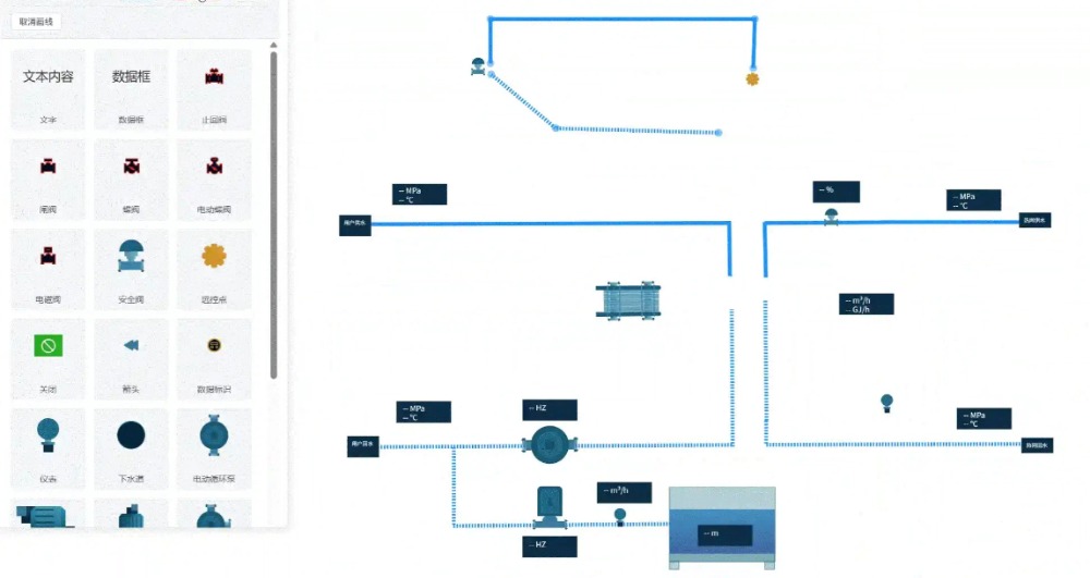

背景
在能源管理系统中,工艺流程图是展示热力站、换热站等设施运行状态的重要载体。传统的做法是用 Visio 或 CAD 绘制静态图片,但这样无法实时展示设备运行数据。
我们需要一个能够:
  • 可视化编辑工艺流程图
  • 支持设备、管道、文本等元素
  • 支持实时数据绑定和展示
  • 导出数据供其他系统使用
最终效果:在线 Demo
示意图:
实现以下功能
  • 画布移动和缩放:鼠标左键按住画布任意位置拖动和鼠标滚轮缩放
  • 添加元件:在元件面板上把鼠标放在元件上按住左键不放拖拽到画布上即可

技术选型
经过调研,我们选择了 AntV G 作为底层渲染引擎:
方案优点缺点
Canvas 2D 原生性能好、可控性强开发成本高,需要自己实现所有交互
SVG交互简单、事件丰富大量元素时性能下降
Fabric.js封装完善、文档齐全包体积大,定制性一般
AntV G轻量、渲染抽象、支持 Canvas/SVG 切换文档相对较少
AntV G 是 AntV 系列图表的底层渲染引擎,提供了统一的渲染 API、完善的元素生命周期管理、相机系统(缩放、平移)和事件系统。
