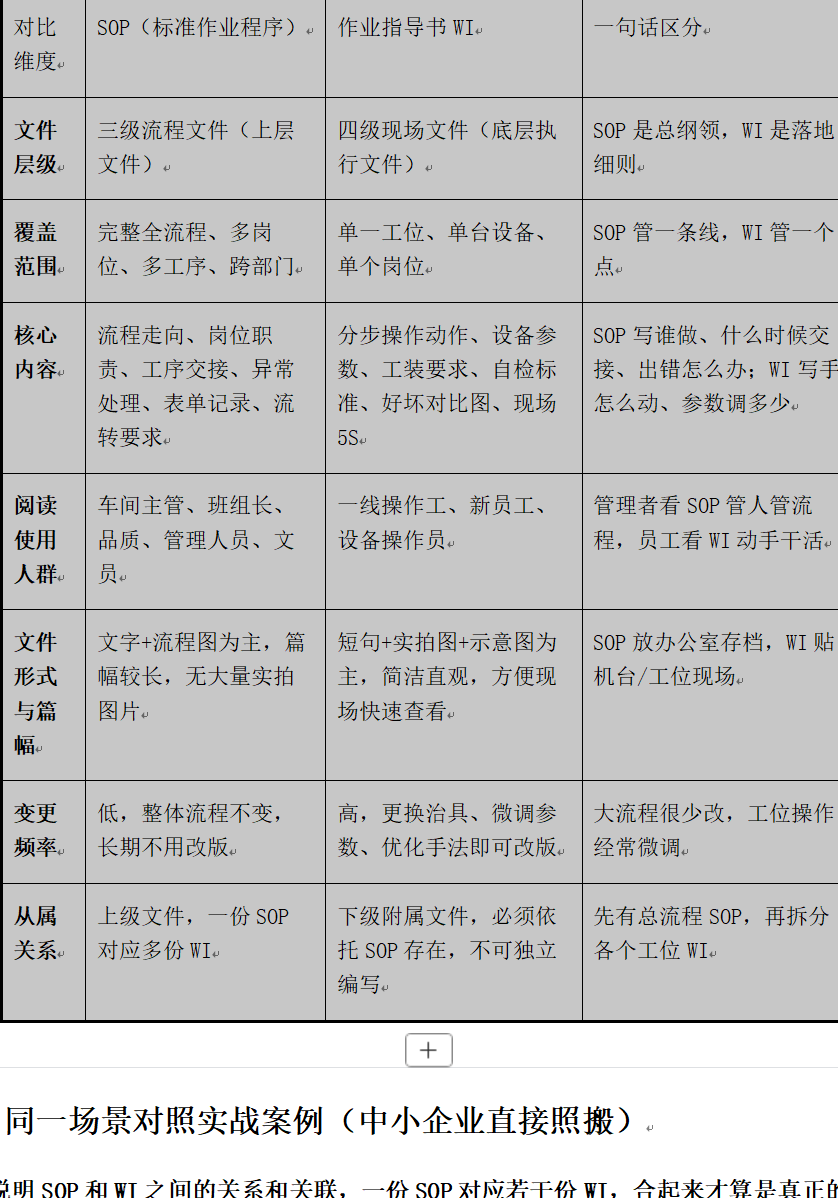

SOP(标准作业程序)
通俗理解:管整件事的大流程、管衔接、管分工、管规则
专业定义:三级流程文件,规定一项完整工作从头到尾的全流程、各岗位权责、工序交接要求、异常处理方式、配套记录表单,不细化单个手部操作动作。
5、作业指导书(WI,俗称工位指导书)
通俗理解:管一个岗位、一双手、一步一步怎么干活
专业定义:四级现场操作文件,依附于SOP存在,只针对单一工位、单一设备、单一岗位,明确每一步实操动作、设备参数、好坏标准、禁止操作,直接贴在现场供员工照着做。

四、SOP与WI:核心不同点

六、核心关键:SOP与作业指导书必须配合使用(全文重中之重)
1 先说结论,SOP和WI作业指导书不可单独使用,必须上下联动、配套搭配使用,二者缺一不可。对于中小制造企业而言,只做SOP或者只做WI,都会导致标准化体系彻底失效,也是客户验厂、内部审核最常扣分的核心问题。更不可用WI代替SOP,或者用SOP无限覆盖WI。
2 分开单独使用的弊端  就像树枝和树叶的关系
仅有SOP,无作业指导书:只有整体流程、分工和交接要求,没有一线员工可直接照着做的实操步骤。员工依旧靠老经验作业,参数、手法无统一标准,同岗位不同员工操作不一致,SOP沦为一纸空文,无法落地执行。
仅有WI,无顶层SOP:单个工位操作标准齐全,但无前后工序衔接规则、无岗位权责划分、无异常流转流程。工位各自为政,工序交接混乱,出现不良品、生产异常时,各班组互相推诿,无法追溯问题根源。
二者完全脱节,互不引用:SOP写的流程和WI实际操作不一致,出现流程要求一套、现场操作另一套,体系文件两张皮,内审、客户验厂直接判定体系不合格。
3 标准配合联动逻辑
上层管控:SOP定框架:明确整条生产/业务流程怎么走、谁负责、工序怎么交接、出了问题怎么处理,同时在SOP中明确注明:各工位具体操作严格遵照对应WI执行。
下层落地:WI填细节:WI严格遵循SOP的流程节点和管控要求编写,不新增SOP以外的工序,不更改SOP规定的交接规则,只细化本工位实操动作。
双向同步变更:流程整体调整,同步更新SOP;单个工位工艺、参数微调,同步更新对应WI,保证上下文件完全一致。
4 通俗的再确定一下,SOP相当于地图总路线,告诉所有人要从A点走到B点、途经哪些路口、路口如何通行;作业指导书相当于每一个路口的通行细则,告诉司机在这个路口具体怎么开车、车速多少、转向灯怎么打。没有地图会迷路,没有路口细则会违章,二者必须配套才能顺畅通行。
