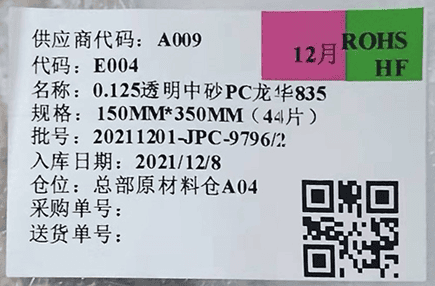

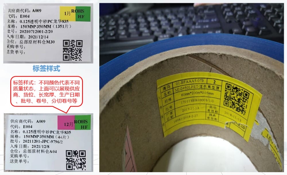

二、模切精益物料标签标准化设计铁律(黄金六元+行业拓展字段)
参照通用制造业标签黄金六元结构,叠加模切行业专属字段,形成模切物料标签强制信息标准,所有标签统一集成系统二维码,实现PDA扫码一键调取全流程数据。
(一)标签强制基础六要素(通用刚性字段)
  1. 物料号:全厂唯一数字化编码,点晴ERP自动生成纯数字流水码,开启重码拦截,杜绝一物多码;
  2. 批次号:质量追溯核心,原材料卷批次、分切批次、成品生产批次独立编码;
  3. 入库日期:精确到日,支撑先进先出FIFO管控;
  4. 标准数量+双单位:模切专属,同时标注主单位(卷/kg)、生产单位(米/片/㎡);
  5. 库位/目标工位:原料仓、分切车间、半成品区、成品仓精准定位;
  6. 供应商代码:上游原材料溯源,绑定采购单据。

内部管控标签(仓库/车间自用)卷材厚度、材质、尾料来源母卷号、绑定刀模编号、损耗率、RoHS标识、季度颜色边框原料入库、分切半成品、车间周转尾料、刀模配套物料系统标签设计器零代码自定义字段,自动带出母卷批次、成本,分切后尾料标签一键继承上游数据,免费调整标签格式

(三)色彩目视化呆滞库存预警规范(精益视觉管理)
采用标签纸彩色背景或彩色色块区分物料质量属性,实现无需报表肉眼识别呆滞料、废料等,点晴ERP打印标签时根据物料不同质量属性匹配对应色彩标签:
  • 正常物料:常规白色标签纸;
  • 特采物料:采用粉红色背景色标签纸;
  • 废品或过期物料:红色背景色标签纸;
  • 打样物料:黄色背景色标签纸。
落地配套规则:重力流利架、货架严格执行FIFO动线,物理动线+标签色彩双重管控先进先出。

2. 排版与视觉层级规范
  1. 核心信息(物料号、批次、数量)放置标签上半区,字体≥6号黑体,加粗放大;
  2. 二维码放置右下角,尺寸≥30*30mm,保证PDA扫码识别;
  3. 色彩边框仅做区分,不遮挡文字、二维码;
  4. 预留3mm安全边距,所有文字、二维码不靠近裁切边缘,避免模切裁掉关键信息;
  5. 禁止使用艺术字体、浅色系文字配浅底色,保证远距离清晰可读。
