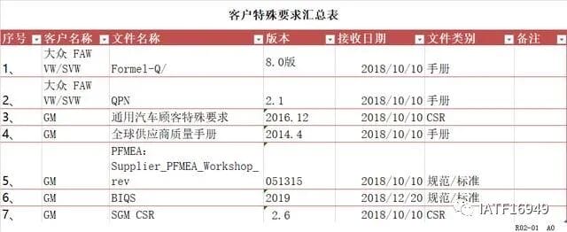

企业应主动与客户沟通,获取客户特殊要求的相关文件,依据前面来源部分(客户CSR,供应商手册,合同协议,其他选关文件等)识别客户有哪些特殊要求,并建立顾客特殊要求清单。

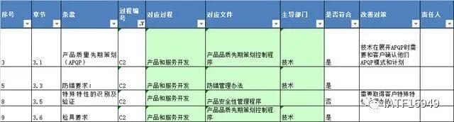

公司获取顾客特殊要求后,应组织各部门对顾客特殊要求内容进行评审,确认客户特殊要求是否已经纳入公司的质量管理体系,并确认是否符合顾客特殊要求。
这里建立一个顾客特殊要求和公司识别的质量管理体系过程的对照表是必要的一个过程。对于不能满足客户特殊要求的,需要建立改善计划或者与顾客沟通获取客户的偏差许可。
