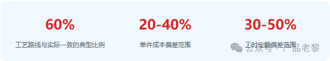

"系统里的工艺路线,大概只有60%跟实际一致。剩下的,都是车间临时改的,改完也没人回系统里更新。"

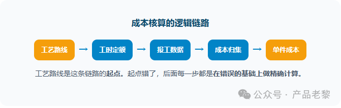

工艺路线是成本核算的地基
地基没打稳,上面盖的每一层都是歪的。
你算出来的成本——从第一个数字开始就是错的。

工艺路线是:一道工序,经过哪些步骤,每一步在什么设备上做、花多少时间、用什么物料、需要多少人工。
它是ERP/MES计算成本的唯一输入

工艺路线是成本分摊的依据。路线错了,人工费、设备费、物料费全分摊错了。同一个产品,按不同路线算,成本能差20%-40%。你到底是赚钱还是亏钱?看你怎么定义工艺路线
成本偏差可达 20%-40%

车间效率怎么考核?用工时定额。工时定额从哪来?从工艺路线来。路线不准,定额就是虚数。工人按虚数考核,要么达标了但实际在磨洋工,要么拼命干但永远"超标"——考核的是数字,不是效率
定额偏差可达 30%-50%

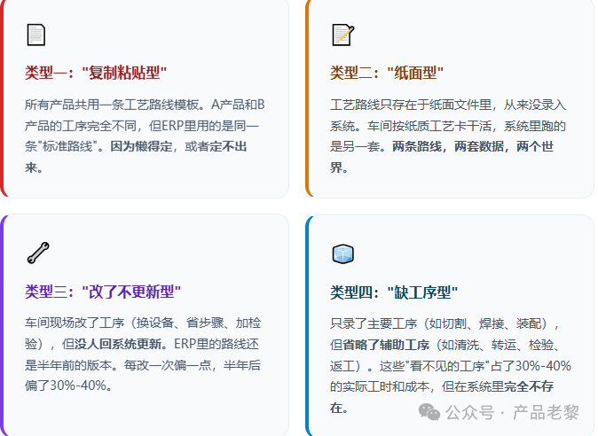

"大概齐"工艺路线的四种典型
我在上百家企业里看到的"工艺路线糊涂账",主要有四种表现:
我见过最离谱的一家企业:800多个产品,ERP里只有12条工艺路线。平均60多个产品共用一条路线。
然后他们问我:"为什么成本核算总是不准?"

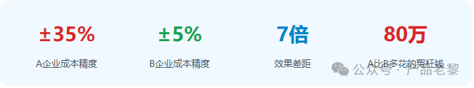

❌ A企业 · 年产值8亿
工艺路线:复制粘贴型
A企业800多个产品,只有12条工艺路线模板。车间实际走的路线和系统里的偏差超过40%。
财务每月花3天手工调成本差异,调完还是不准。销售报价凭经验拍脑袋,去年有17个订单报价偏低导致净亏。
工时定额只有60%跟实际吻合,工人考核形同虚设——达标率永远97%,但实际效率只有75%。
结果:花260万上系统,成本核算精度只有 ±35%——还不如手工算。
✅ B企业 · 年产值5亿
工艺路线:逐产品定清型
B企业上线前花了4个月,逐个产品核对工艺路线。1200多个产品,1200多条路线,每条都和车间实际一致。
上线后,财务1天完成成本核算,精度±5%以内。销售报价有底气——每个产品的真实成本一目了然。
工时定额和实际吻合92%,考核终于能区分"真高效"和"假达标"。
结果:花180万上系统,成本核算精度 ±5%。比A少花了80万,效果翻了7倍。
