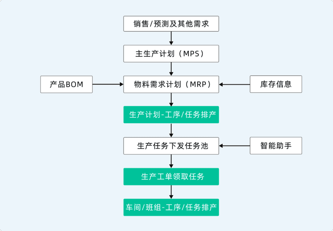

如果把一个排产系统拆开来看,它不是一张表,而是三层结构:
一
第一层:订单层(需求冲突层)

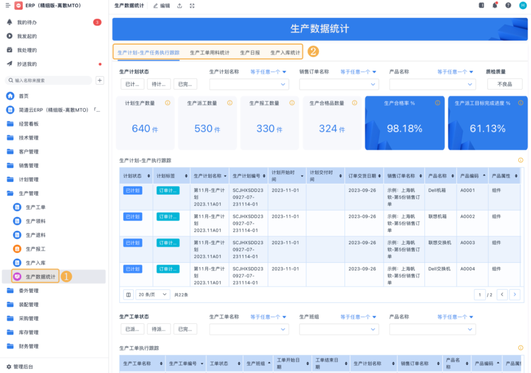

在ERP系统里这一层核心是:
  • 手机报工
  • 工序扫码
  • 实时状态更新
  • 异常自动触发
  • WIP看板
目标只有一个:让计划变成“实时系统”,而不是“事后记录”。

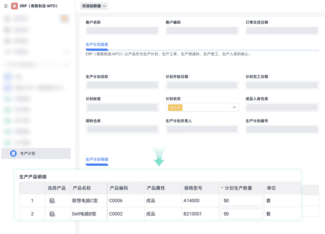

第一层:统一数据底座
核心目标:所有部门用同一份数据。包括:
  • BOM统一
  • 工艺路线统一
  • 库存统一
  • 订单统一

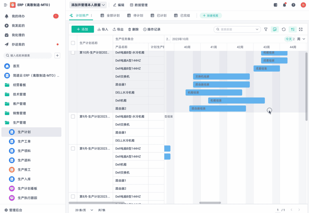

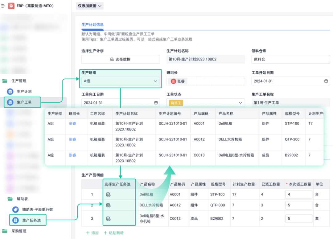

第三层:执行闭环
核心目标:让系统“活着”。包括:
  • 实时报工
  • 异常触发
  • 进度更新
  • WIP可视化
这三层结构适合用零代码工具去搭建,原因很简单:
  • 不用重构ERP
  • 不用写代码
  • 业务可以自己改流程
  • 数据天然结构化
本质不是工具升级,而是:把排产从“Excel静态表”变成“动态系统”。
