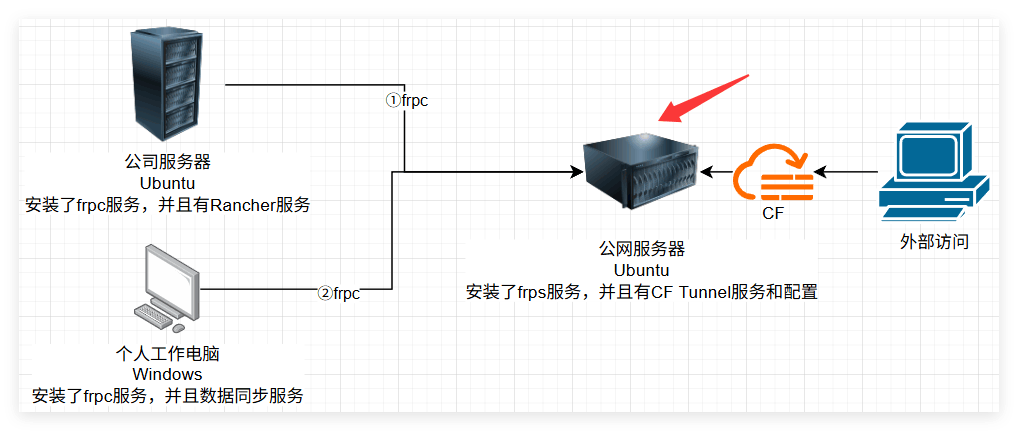

早些天搞了个内网穿透+HTTPS方案《HTTPS域名证书永续+免费处理》,如下图:
当时是通过一台公网机器部署frps+对应内网机器部署frpc的方式做内网穿透,然后再通过CF Tunnel对公网服务器做隧道代理,搞定了服务内网穿透+HTTPS处理、整套方案能很好的解决问题,当时还遗憾这套方案还不够免费(需要一台公网服务器做穿透)。

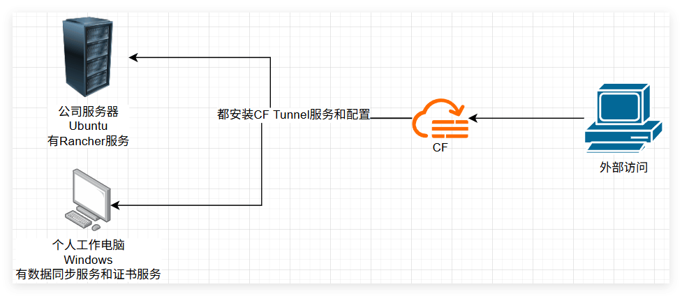

然而今天和同事在搞HTTPS+Rancher配置的时候,正打算继续用这一套,他说直接在Rancher集群中安装Cloudflare tunnel即可,它本身就是做了代理穿透处理,不需要额外安装frp了。
随即马上试验了一下,果然,如此丝滑。
这感情好,可以省掉一台公网服务器就做到内网穿透+HTTPS服务了,如下图是最终的架构,这里简单分享一下:

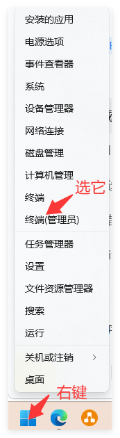

首先进入到终端管理员模式下。

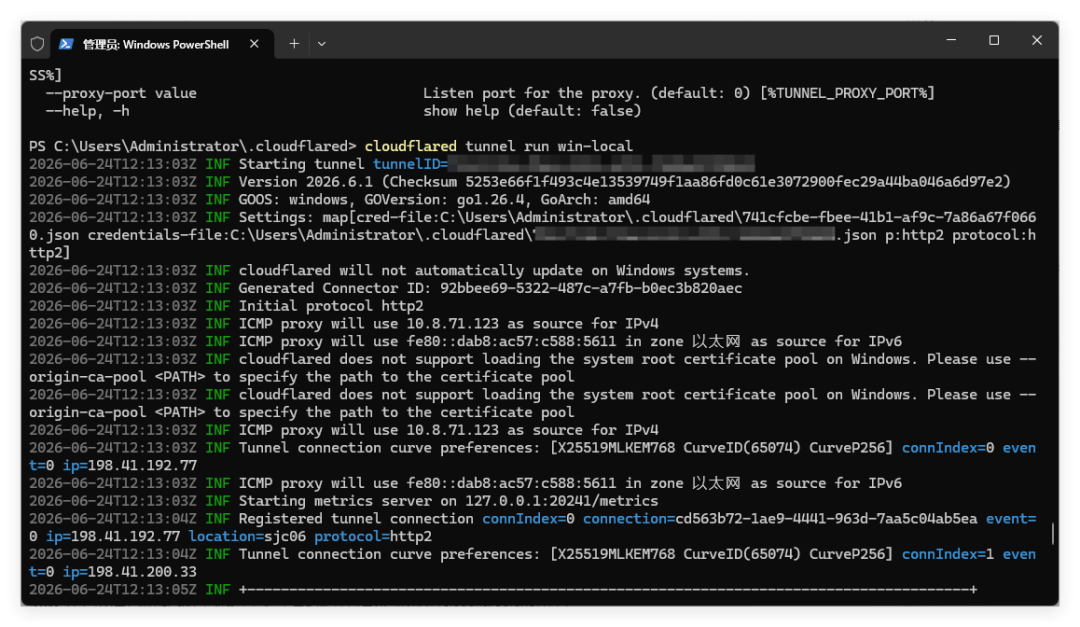

最后是启动服务。
cloudflared tunnel run win-local
下面是启动效果。

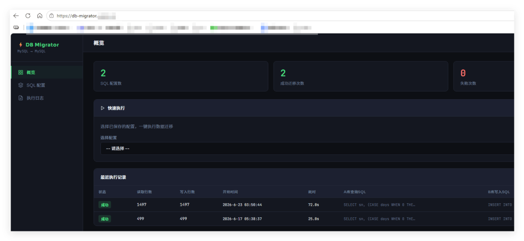

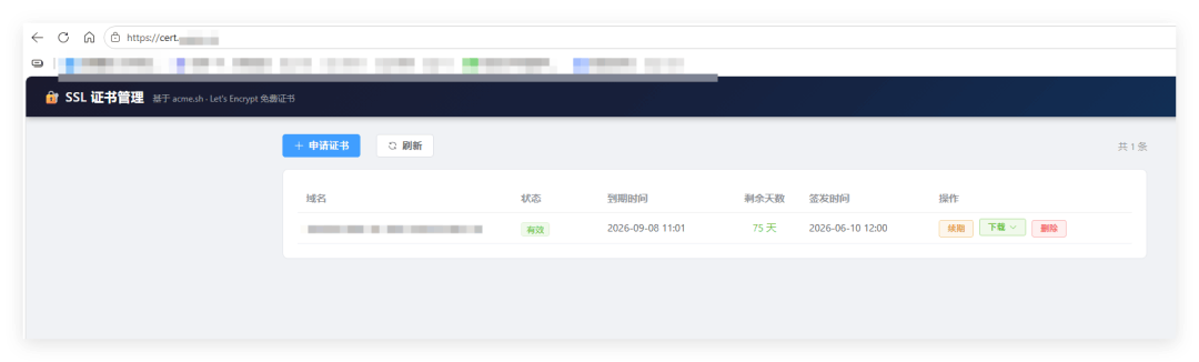

最终的效果展示,两个域名都是HTTPS访问,穿透到具体的机器服务上,我直接用手机(断开WIFI)一样的可以访问到内网的服务数据。
比如之前写的一个证书服务。
和MySQL数据拷贝的服务,这些都是本机开发的,其他服务器的配置都类似,因为前面已经做过Linux的配置,这里就不展示了。
