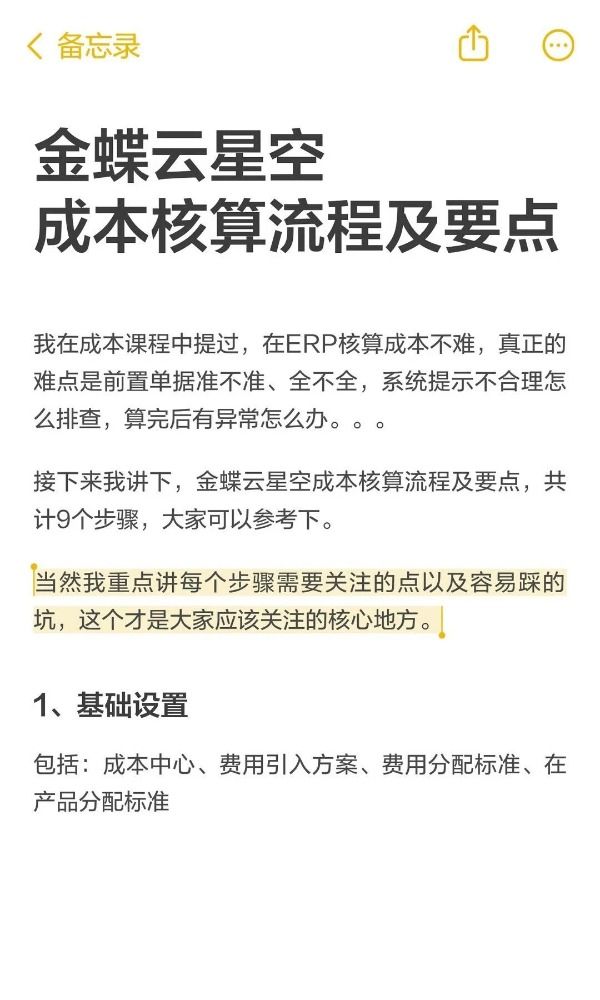

金蝶云星空成本核算流程及要点
ERP核算成本不难,真正的难点是前置单据准不准、全不全,系统提示不合理怎么排查,算完后有异常怎么办。。。
接下来讲金蝶云星空成本核算流程及要点,共计9个步骤,大家可以参考下。
当然重点讲每个步骤需要关注的点以及容易踩的坑,这个才是大家应该关注的核心地方。
1、基础设置
包括:成本中心、费用引入方案、费用分配标准、在产品分配标准。

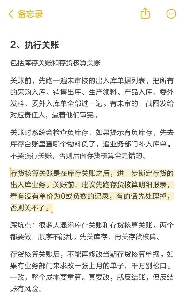

2、执行关账
包括库存关账和存货核算关账
关账前,先跑一遍未审核的出入库单据列表,把所有的采购入库、销售出库、生产领料、产品入库、委外发料、委外入库单全部过一遍。有未审的,截图发给对应责任人,逼着他们审完。
关账时系统会检查负库存,如果提示有负库存,先去库存台账里查哪个物料负了,追业务部门补入库单。不要强行关账,否则后面存货核算全是错的。
存货核算关账是在库存关账之后,进一步锁定存货的出入库业务。关账前,建议先跑存货核算明细报表,看有没有单价为0或负数的记录,有的话先处理掉,否则关不了。
踩坑点:
  • 很多人混淆库存关账和存货核算关账。两个都要做,顺序不能乱。先关库存,再关存货核算。
  • 存货核算关账后,不能再修改当期存货核算单据。如果有业务部门来求改一张上月的单子,千万别松口。一改,整个成本要重算。真要改,就反结账,但反结账有风险。

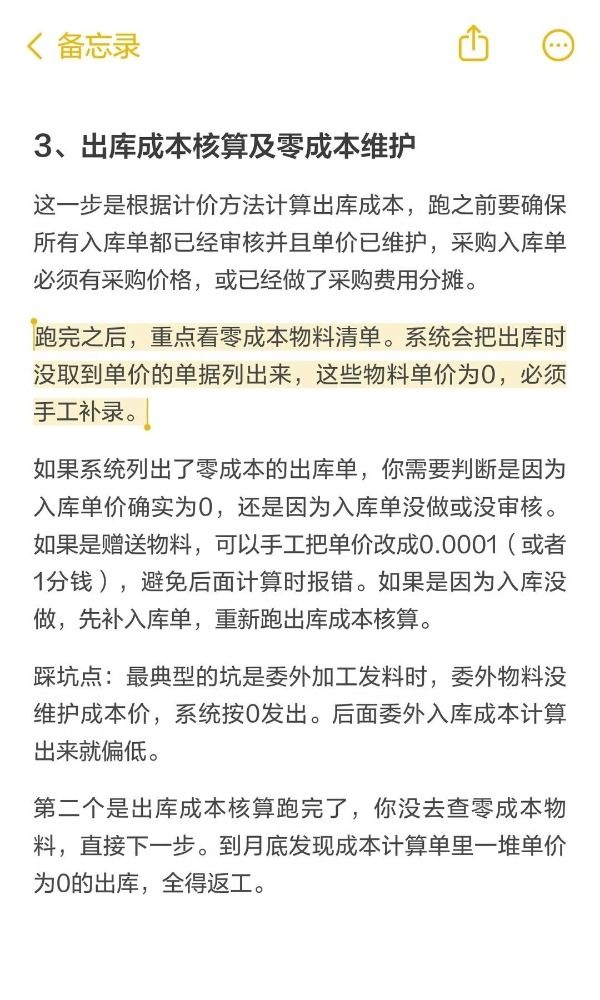

3、出库成本核算及零成本维护
这一步是根据计价方法计算出库成本,跑之前要确保所有入库单都已经审核并且单价已维护,采购入库单必须有采购价格,或已经做了采购费用分摊。
跑完之后,重点看零成本物料清单。系统会把出库时没取到单价的单据列出来,这些物料单价为0,必须手工补录。
如果系统列出了零成本的出库单,你需要判断是因为入库单价确实为0,还是因为入库单没做或没审核。
如果是赠送物料,可以手工把单价改成0.0001(或者1分钱),避免后面计算时报错。如果是因为入库没做,先补入库单,重新跑出库成本核算。
踩坑点:
  • 最典型的坑是委外加工发料时,委外物料没维护成本价,系统按0发出。后面委外入库成本计算出来就偏低。
  • 第二个是出库成本核算跑完了,你没去查零成本物料,直接下一步。到月底发现成本计算单里一堆单价为0的出库,全得返工。

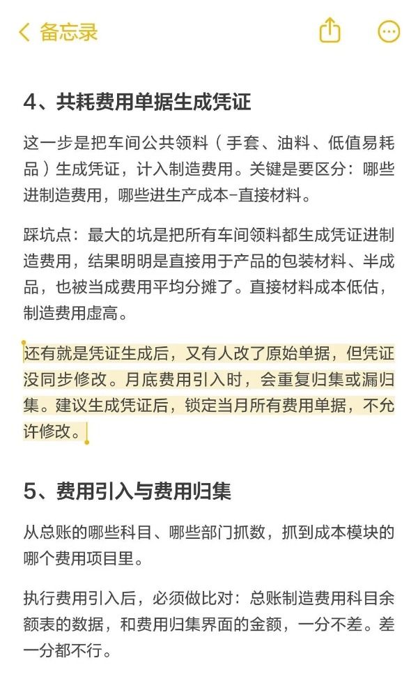

4、共耗费用单据生成凭证
这一步是把车间公共领料(手套、油料、低值易耗品)生成凭证,计入制造费用。关键是要区分:哪些进制造费用,哪些进生产成本-直接材料。
踩坑点:
  • 最大的坑是把所有车间领料都生成凭证进制造费用,结果明明是直接用于产品的包装材料、半成品,也被当成费用平均分摊了。直接材料成本低估,制造费用虚高。
  • 还有就是凭证生成后,又有人改了原始单据,但凭证没同步修改。月底费用引入时,会重复归集或漏归集。建议生成凭证后,锁定当月所有费用单据,不允许修改。
5、费用引入与费用归集
从总账的哪些科目、哪些部门抓数,抓到成本模块的哪个费用项目里。
执行费用引入后,必须做比对:总账制造费用科目余额表的数据,和费用归集界面的金额,一分不差。差一分都不行。
踩坑点:

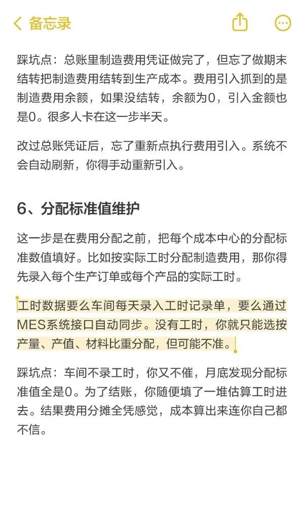

  • 总账里制造费用凭证做完了,但忘了做期末结转把制造费用结转到生产成本。费用引入抓到的是制造费用余额,如果没结转,余额为0,引入金额也是0。很多人卡在这一步半天。
  • 改过总账凭证后,忘了重新点执行费用引入。系统不会自动刷新,你得手动重新引入。
6、分配标准值维护
这一步是在费用分配之前,把每个成本中心的分配标准数值填好。比如按实际工时分配制造费用,那你得先录入每个生产订单或每个产品的实际工时。
工时数据要么车间每天录入工时记录单,要么通过MES系统接口自动同步。没有工时,你就只能选按产量、产值、材料比重分配,但可能不准。
踩坑点:
  • 车间不录工时,你又不催,月底发现分配标准值全是0。为了结账,你随便填了一堆估算工时进去。结果费用分摊全凭感觉,成本算出来连你自己都不信。

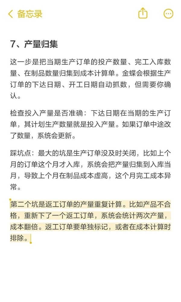

7、产量归集
这一步是把当期生产订单的投产数量、完工入库数量、在制品数量归集到成本计算单。金蝶会根据生产订单的下达日期、开工日期自动抓数,但需要你确认。
检查投入产量是否准确:下达日期在当期的生产订单,其计划生产数量就是投入产量。如果订单中途改了数量,系统会更新。
踩坑点:
  • 最大的坑是生产订单没及时关闭,比如上个月的订单这个月才入库,系统会把产量归集到入库当月,导致上个月在制品成本虚高,这个月完工成本异常。
  • 第二个坑是返工订单的产量重复计算。比如产品不合格,重新下了一个返工订单,系统会统计两次产量,成本翻倍。返工订单要单独标记,或者在成本计算时排除。

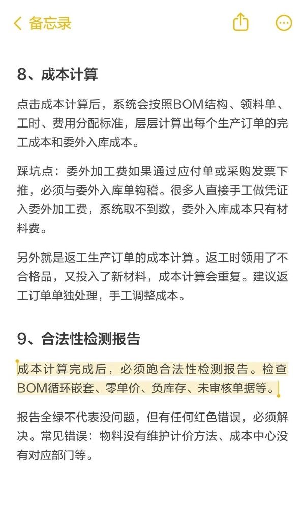

8、成本计算
点击成本计算后,系统会按照BOM结构、领料单、工时、费用分配标准,层层计算出每个生产订单的完工成本和委外入库成本。
踩坑点:
  • 委外加工费如果通过应付单或采购发票下推,必须与委外入库单钩稽。很多人直接手工做凭证入委外加工费,系统取不到数,委外入库成本只有材料费。
  • 另外就是返工生产订单的成本计算。返工时领用了不合格品,又投入了新材料,成本计算会重复。建议返工订单单独处理,手工调整成本。
9、合法性检测报告
成本计算完成后,必须跑合法性检测报告。检查BOM循环嵌套、零单价、负库存、未审核单据等。
报告全绿不代表没问题,但有任何红色错误,必须解决。常见错误:物料没有维护计价方法、成本中心没有对应部门等。
踩坑点:

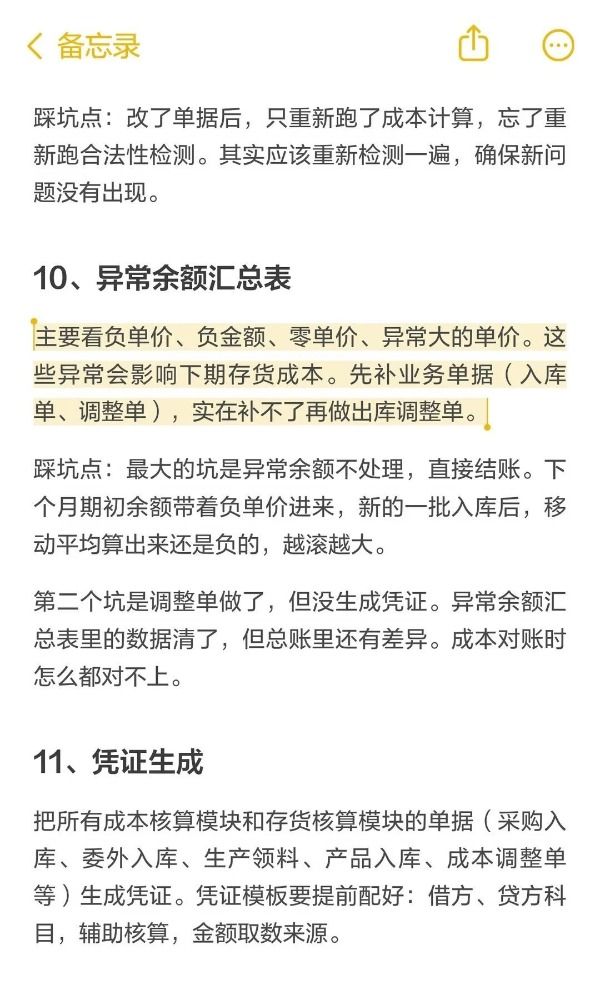

  • 改了单据后,只重新跑了成本计算,忘了重新跑合法性检测。其实应该重新检测一遍,确保新问题没有出现。
10、异常余额汇总表
主要看负单价、负金额、零单价、异常大的单价。这些异常会影响下期存货成本。先补业务单据(入库单、调整单),实在补不了再做出库调整单。
踩坑点:
  • 最大的坑是异常余额不处理,直接结账。下个月期初余额带着负单价进来,新的一批入库后,移动平均算出来还是负的,越滚越大。
  • 第二个坑是调整单做了,但没生成凭证。异常余额汇总表里的数据清了,但总账里还有差异。成本对账时怎么都对不上。
11、凭证生成
把所有成本核算模块和存货核算模块的单据(采购入库、委外入库、生产领料、产品入库、成本调整单等)生成凭证。凭证模板要提前配好:借方、贷方科目,辅助核算,金额取数来源。
踩坑点:

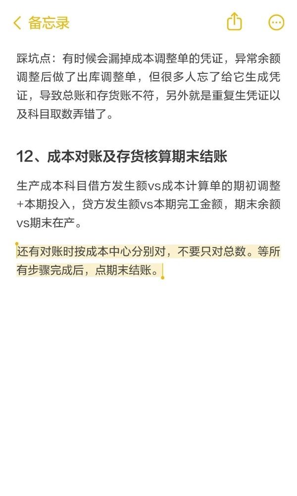

  • 有时候会漏掉成本调整单的凭证,异常余额调整后做了出库调整单,但很多人忘了给它生成凭证,导致总账和存货账不符,另外就是重复生凭证以及科目取数弄错了。
12、成本对账及存货核算期末结账
生产成本科目借方发生额 vs 成本计算单的期初调整+本期投入,贷方发生额 vs 本期完工金额,期末余额 vs 期末在产。
还有对账时按成本中心分别对,不要只对总数。
等所有步骤完成后,点期末结账。
