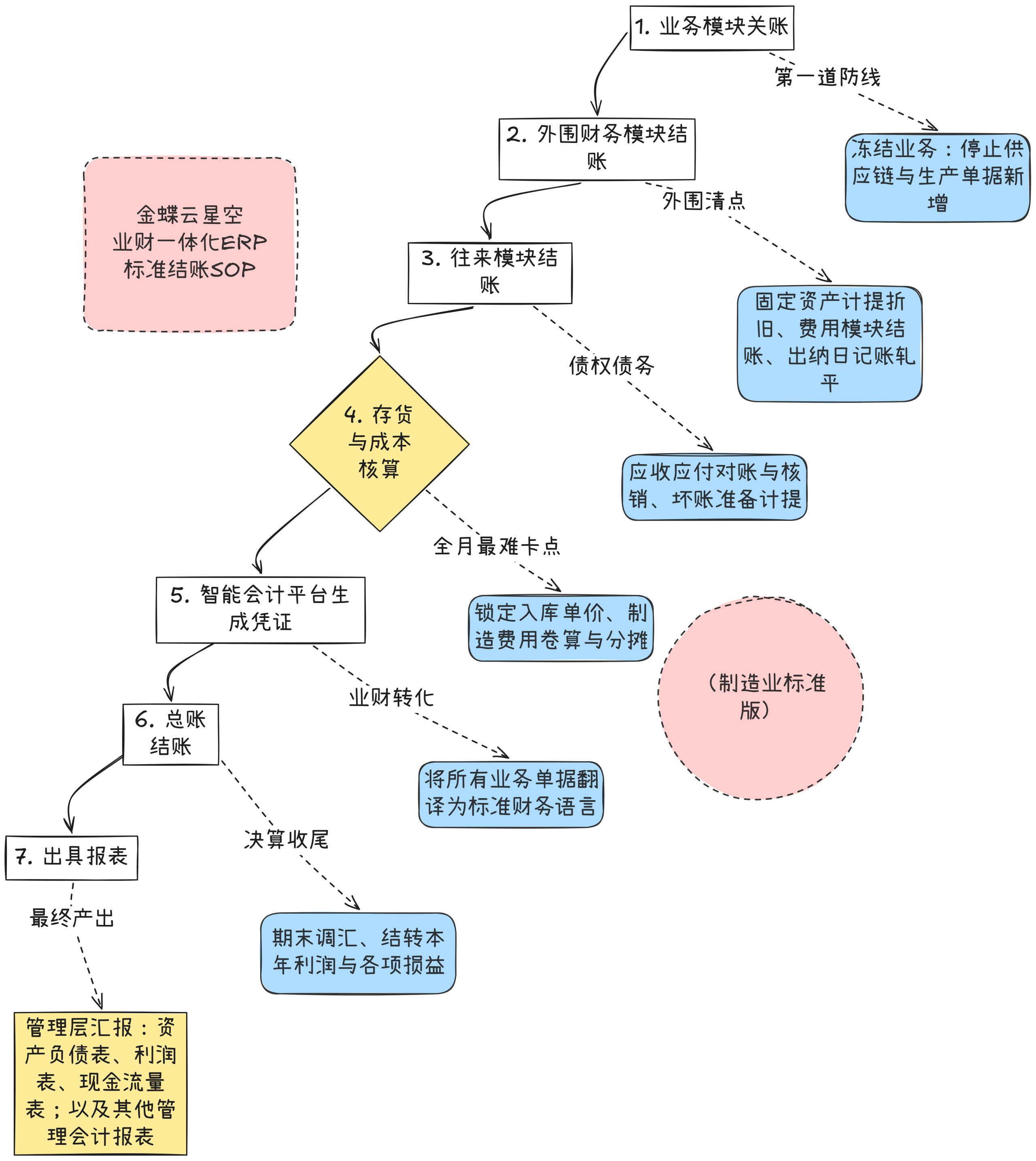

在金蝶云星空中,月末结账绝对不是在各个模块里随便点一下“结账”按钮那么简单。它是一场严格按先后顺序执行的“瀑布式”数据接力赛。下游模块的计算,必须依赖上游模块数据的锁定。如果顺序错了,数据必然是一团乱麻。
🚀 结账的先后顺序
在金蝶云星空里,结账的宏观顺序永远是
📋 详细实务操作步骤(SOP)

💡 财务老兵的实战避坑指南
1. “不平不结”原则
在智能会计平台生成凭证后,必须拿《存货收发存汇总表》的期末余额,去和总账里“原材料”、“库存商品”科目的余额对账。只有分钱不差,才能做结转损益!如果不平,必定有单据没生成凭证,或者有人手工录了存货科目的凭证。
2. 严禁“倒行逆施”
如果发现报错需要修改,必须按原路退回:反结转损益 → 删凭证 → 存货反结账 → 反出库核算 → 反发票勾稽。绝不能在总账里直接手工调平,这会导致“业财账”永远脱节。
3. 时间表的刚性约束
财务部必须制定每月的《结账时间日历》(如:1 号中午仓库停止审单,2 号完成勾稽,3 号跑成本……),并通过官方发文刚性执行。
在金蝶云星空中,只要业务规范,结账流程是非常丝滑的。财务应将精力从“算账”转向“数据分析”。
可以说,掌握住了这7大步骤里的“流程和单据”,就掐住了月末结账数据流转的命脉!
