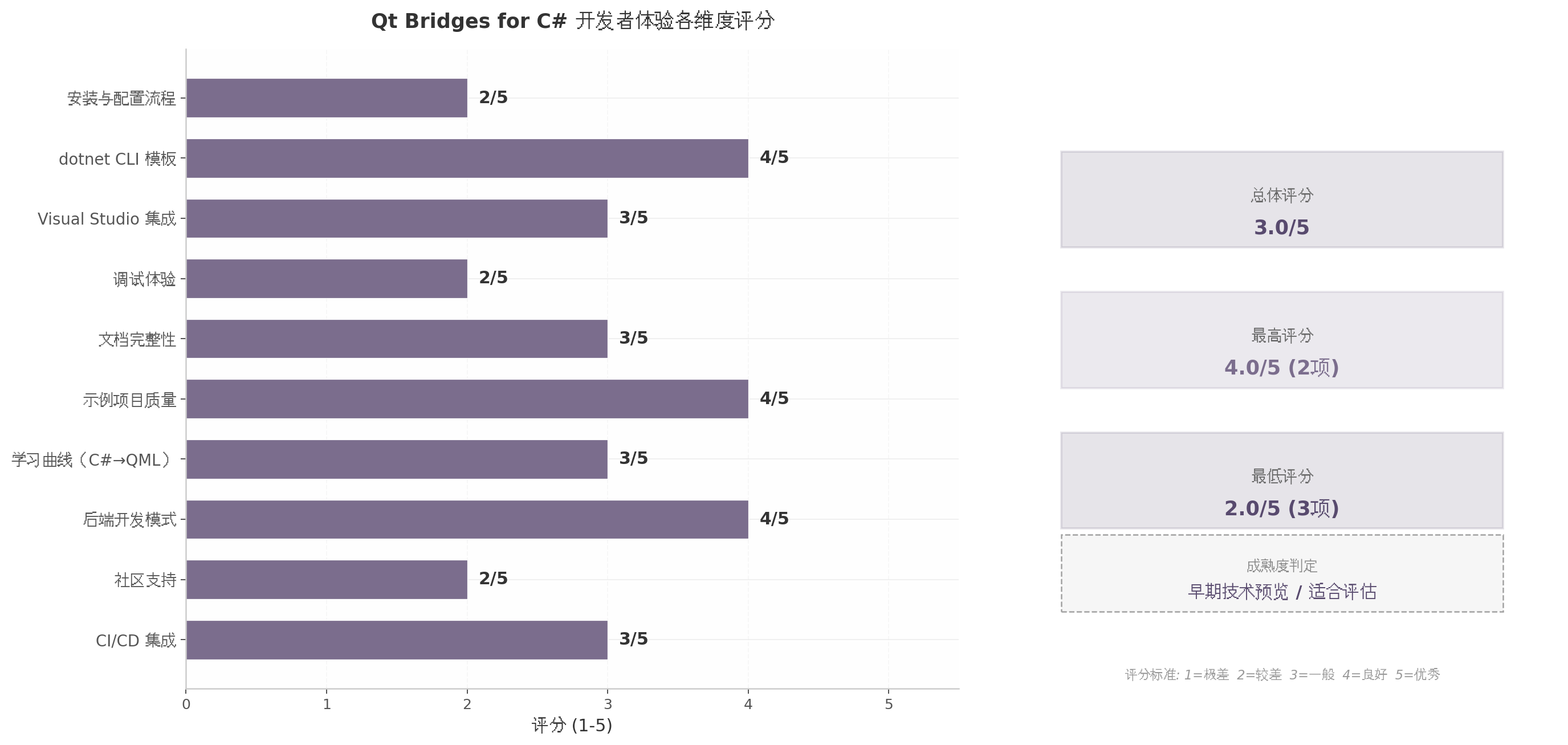

成熟度与开发者体验综合评分 3.0/5。dotnet CLI 模板(4/5)和 MVVM 开发模式(4/5)表现良好,但安装复杂度仅 2/5——需配置 C++ 工作负载、CMake、Ninja,甚至从源码构建 Qt 6(数十 GB、数小时),与 "dotnet add package" 秒级体验存在数量级落差。社区生态处最早期:GitHub 仅 39 stars、7 名 Qt 员工贡献者,第三方控件几乎空白 15。参考 PySide 五年达到月下载 200 万的轨迹,生态培育需 3-5 年。

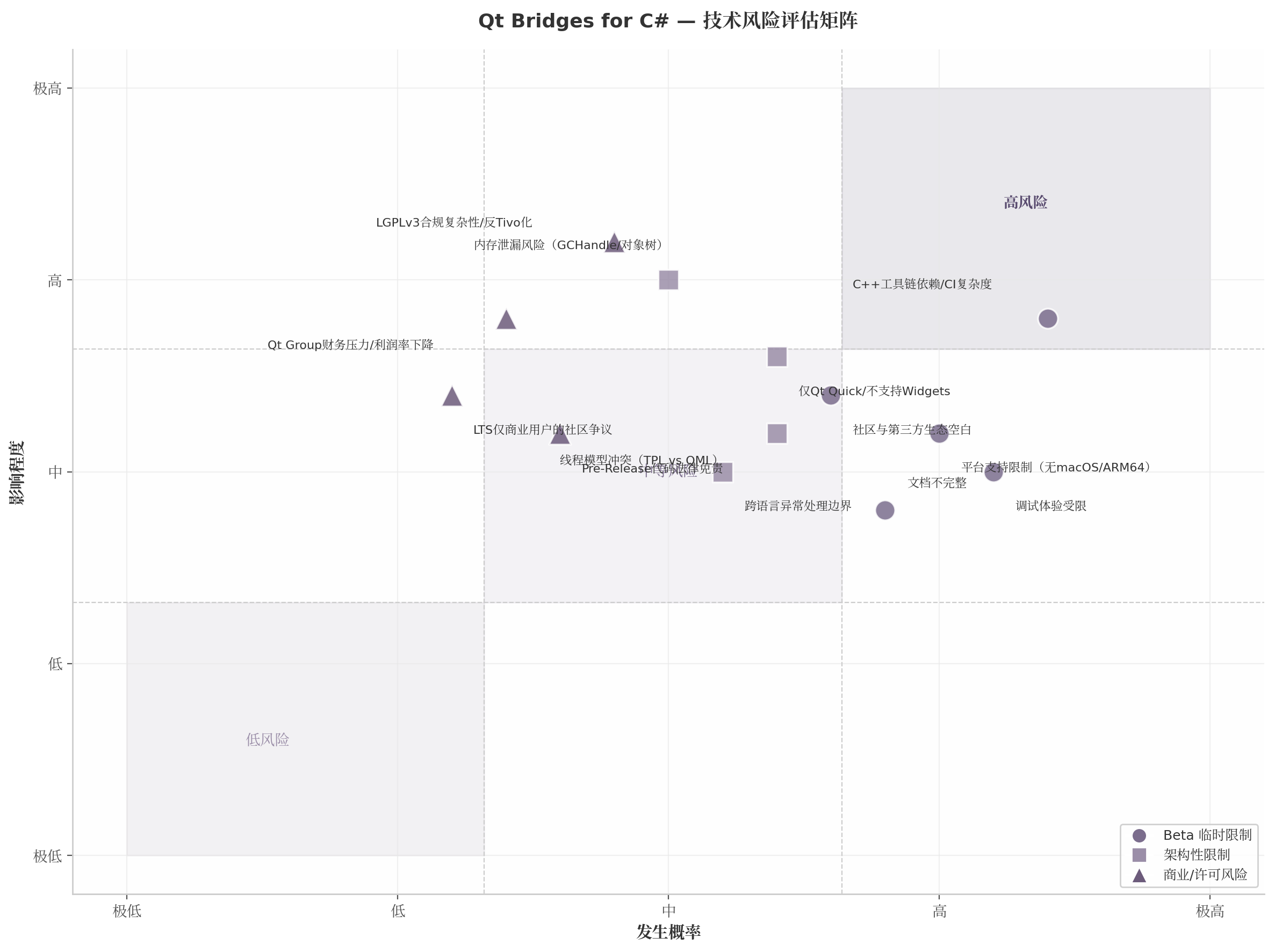

战略风险有三:时间窗口——Avalonia 月社区增长率 14.29%,12-18 个月认证壁垒窗口已开始计时;LGPLv3 在嵌入式设备下几乎强制购买商业许可;Qt Group 2025 年利润率从 34.1% 降至 24.0%,财务压力可能影响资源持续性。

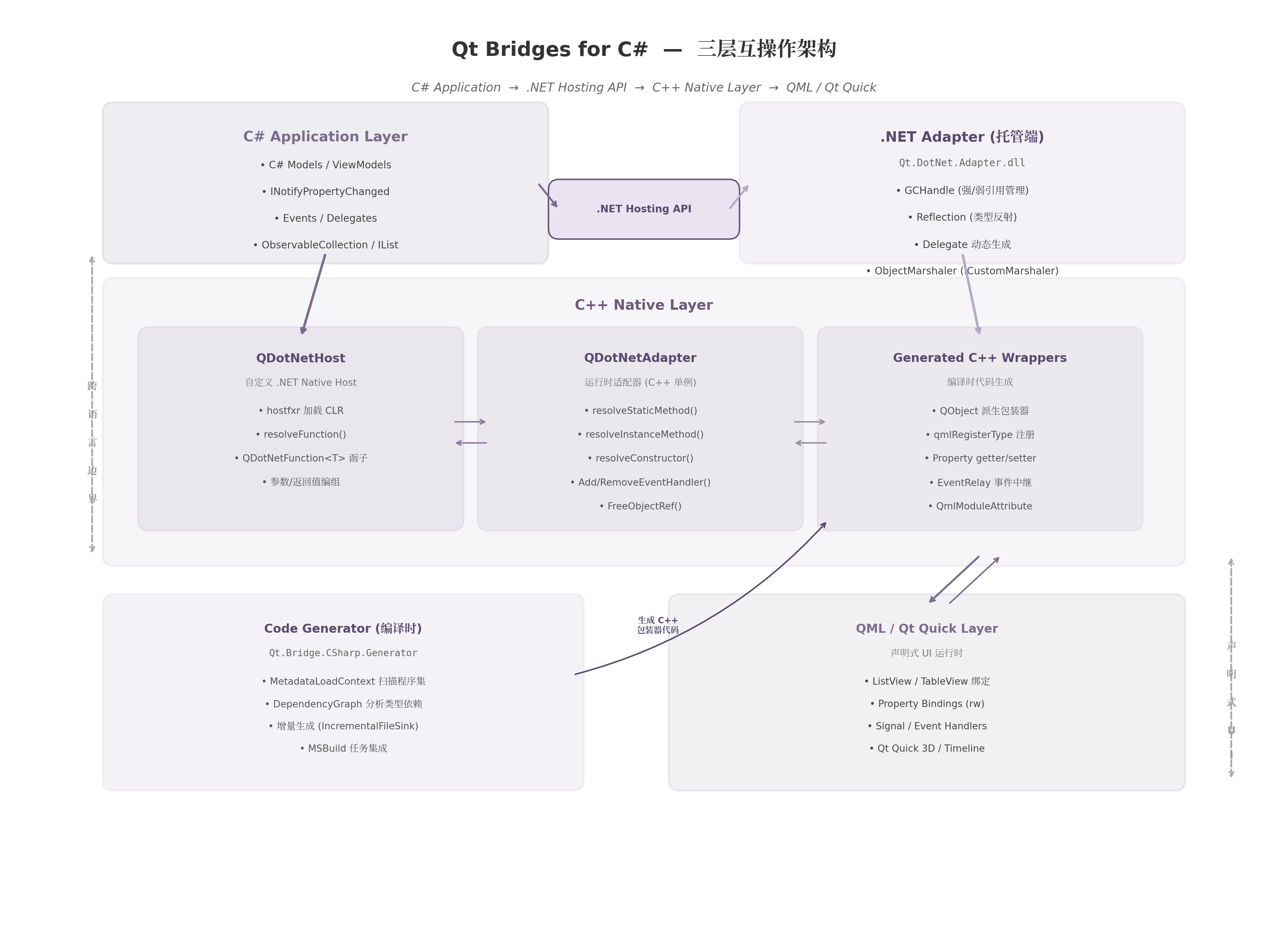

上图展示了 Qt Bridges for C# 的整体架构:C# 应用层通过 .NET Hosting API 与 C++ 原生层通信,后者通过编译时生成的包装器与 QML/Qt Quick 运行时对接。这一链路涉及三个关键边界——跨语言边界(C# ↔ C++)、声明式 UI 边界(C++ ↔ QML),以及编译时/运行时边界(代码生成器 ↔ 生成的包装器)。理解这三个边界上的数据流动与转换机制,是评估该技术方案优劣的前提。

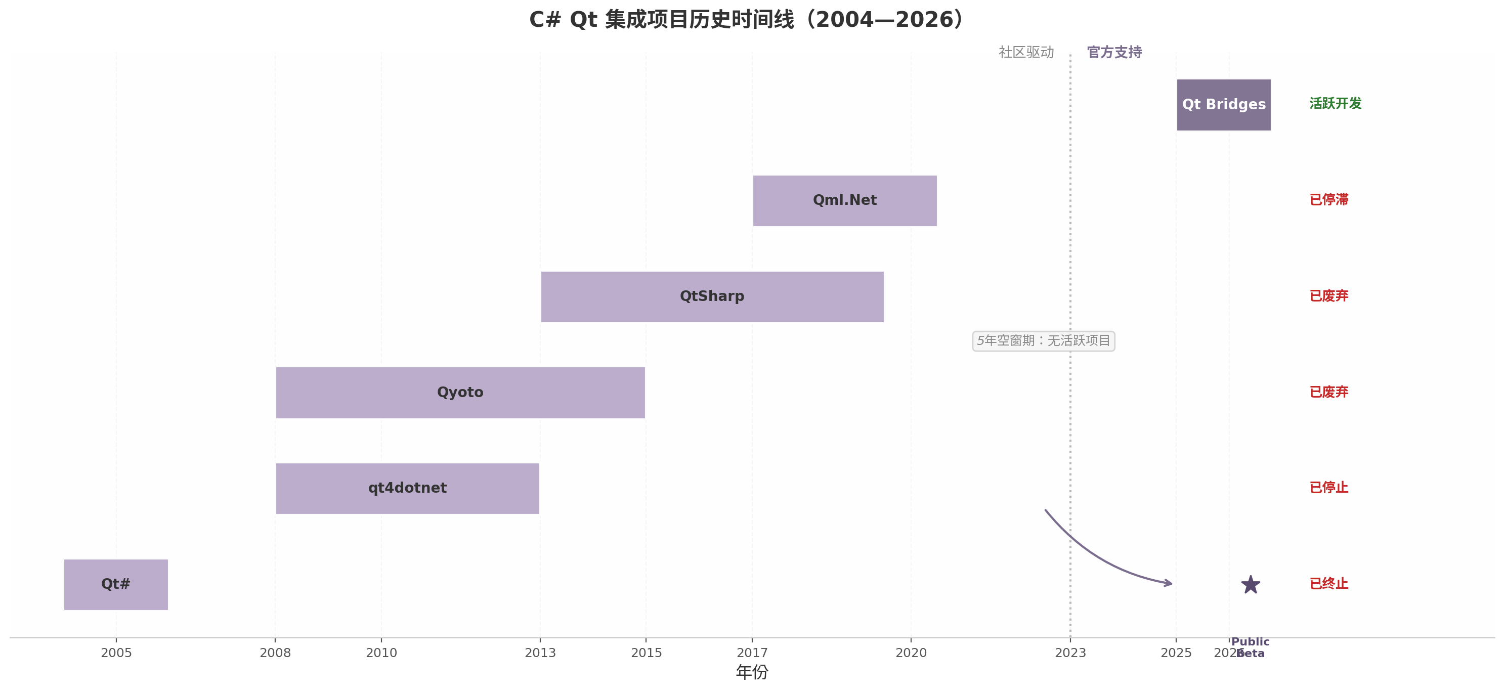

Qt 与 C# 的联姻并非始于 2025 年。在过去二十年间,至少五个独立的社区项目曾试图打通这两大技术生态,却无一例外地走向了停滞或废弃。理解这些前身项目为何失败,是评估 Qt Bridges 能否打破"诅咒"的关键前提。
上图展示了自 2004 年以来所有主要 C# Qt 集成项目的生命周期。一个显著的模式浮出水面:社区项目的平均存活周期约为 4—6 年,且在 2020 年 Qml.Net 停止更新后,整个领域经历了长达五年的"空窗期",直到 Qt Bridges 在 2025 年以官方身份出现。这一空窗期本身就说明了社区驱动模式的内在脆弱性——当个人维护者的热情与精力耗尽后,没有继任者能够接棒。

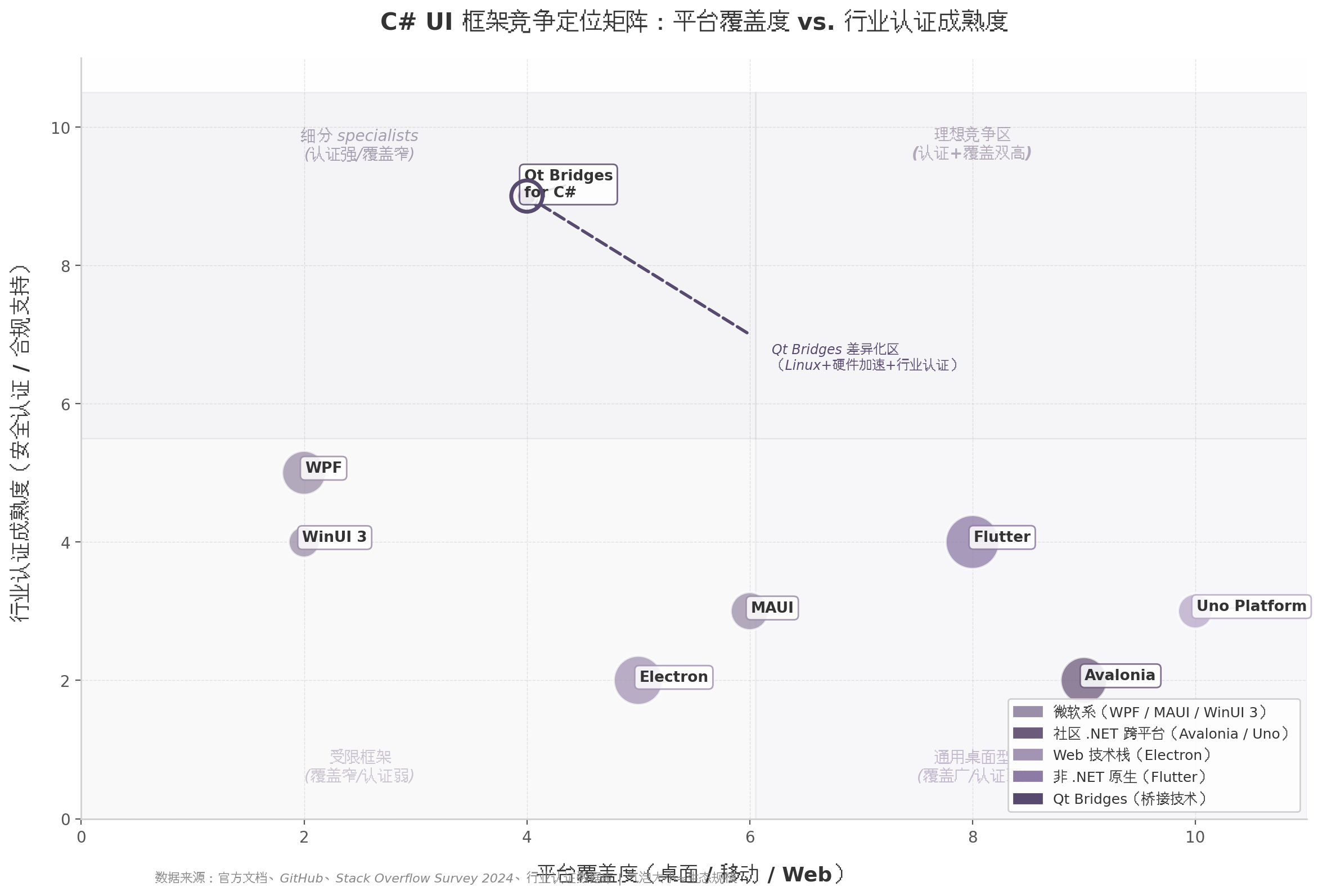

下图以"平台覆盖度"为横轴、"行业认证成熟度"为纵轴,直观呈现各框架的竞争定位。Qt Bridges 位于左上象限——平台覆盖窄但认证成熟度高——这一定位使其在"细分 specialists"区域形成差异化优势,与右下象限的"通用桌面型"框架(Avalonia、Electron)形成场景互补而非正面竞争。

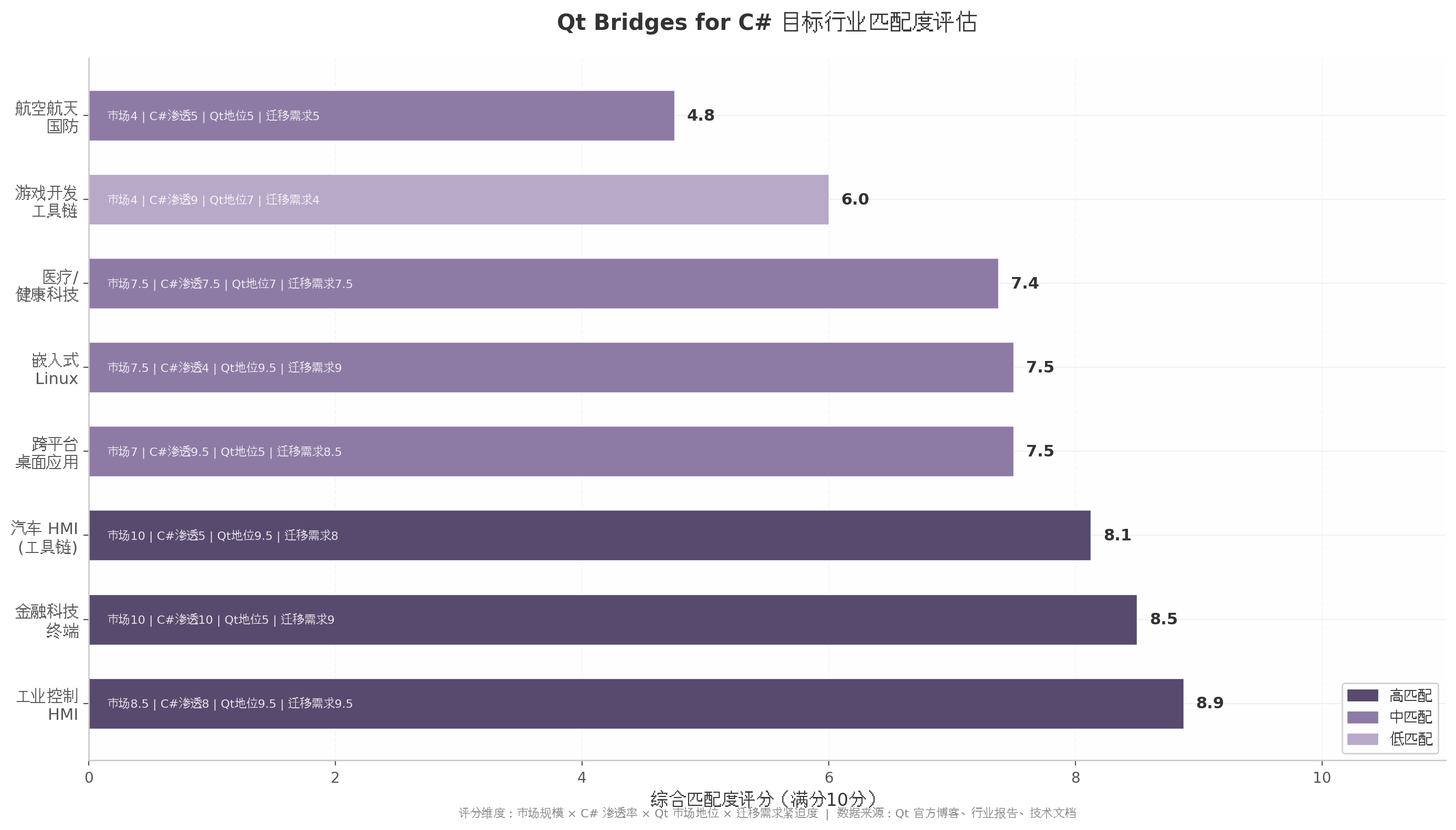

首要目标:嵌入式 C# 开发者(工业 HMI、医疗设备、汽车信息娱乐)。这一群体的核心诉求是"在 Linux 上运行 C# UI,同时通过行业认证审核"。全球 HMI 市场 2023 年规模约 55.9 亿美元,预计 2032 年增至 124.9 亿美元(CAGR 9.54%),其中嵌入式 HMI 占 58% 市场份额。Qt 在汽车仪表板领域已有超过十年的验证历史(MBUX 等)、在医疗设备领域通过 FDA 合规和 IEC 62304 认证,这是 Avalonia 无法在短期内复制的壁垒。对于施耐德电气这类已在工业控制领域使用 C# 的企业,Qt Bridges 提供了"C# 后端 + Qt Quick 前端"的架构选择,既保留了 C# 的高开发效率,又获得了 Qt 的硬件加速和行业认证。

4.2.1 Mono/GTK# 的衰落
Mono 项目由 Miguel de Icaza(GNOME 项目联合创始人)于 2001 年首次宣布,作为 .NET Framework 的开源跨平台实现,它承载了在 Linux 上运行 C# 应用的早期愿景。GTK# 作为 Mono 的官方 GUI 工具包绑定,确实提供了功能完整的 C# GTK+ 接口。然而,GTK# 从未获得广泛采用,其障碍是多维度的。
学习曲线是最直接的门槛。GTK# "somewhat difficult to learn",远不如 WPF/WinForms 直观。Mono Project 缺乏像 Visual Studio 那样成熟的 UI 设计器,开发者需要手写大量代码来创建界面。Windows 上的设置同样困难,社区反馈称"GTK# is probably a ball ache to set up in windows with visual studio"。
WinForms on Mono 的三种实现尝试最终以失败告终:基于 GTK 的实现因语义映射困难而代码腐烂;基于 Wine 的实现因线程设置不兼容和 Cairo 交互效率极低而无法可用;最终采用的纯托管代码方案虽然在 Linux 上勉强运行,但 VisualStyles 命名空间在 Linux/macOS 上从未实现59。一位 Linux 论坛用户的总结极为准确:"Mono is great for cross-platform command line applications, but not so great for cross platform GUI applications."Mono 项目的终结在 2024 年 8 月到来——微软将 Mono 捐赠给 WineHQ。微软的声明坦诚地承认了弃用决定:"Microsoft maintains a modern fork of Mono runtime in the dotnet/runtime repo and has been progressively moving workloads to that fork. That work is now complete, and we recommend that active Mono users and maintainers of Mono-based app frameworks migrate to .NET."Miguel de Icaza 本人评论:"The maintenance of the Mono project that implemented the .NET Framework API has a new home: WineHQ."Mono 的最后一次主要发布停留在 2019 年 7 月,最后一次补丁发布在 2024 年 2 月。LWN 的一位评论者精准总结了 Mono 的遗产:"Mono by The Mono Project ceased to be a meaningful target for application development around when Microsoft acquired Xamarin, moved all development out of the Mono Project, and shifted their own focus from .NET Framework to .NET Core."
4.2.2 Avalonia on Linux 的实际短板

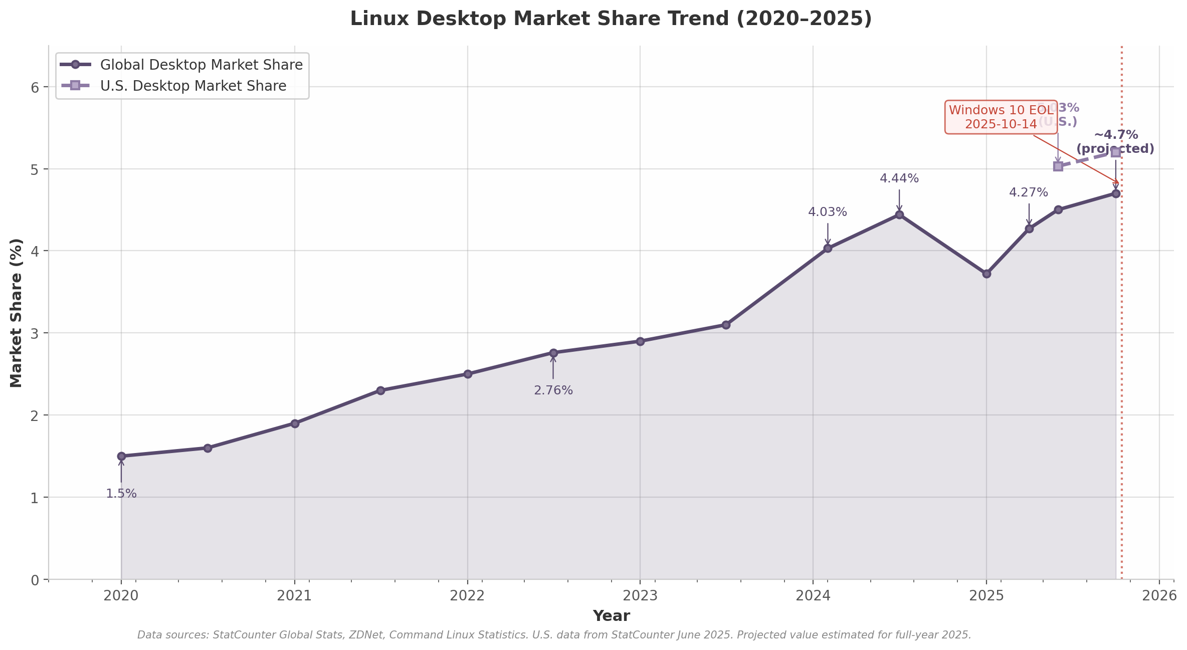

4.3.1 Linux 桌面市场份额加速增长
Linux 桌面市场份额在 2020 年至 2025 年间经历了显著且持续的增长,为 C# UI 框架的跨平台投资提供了不断扩大的市场基础。
StatCounter 的统计数据清晰展现了这一增长轨迹:全球 Linux 桌面市场份额从 2020 年初的约 1.5%稳步攀升,2022 年 7 月达到 2.76%,2024 年 2 月突破 4.03%,2024 年 7 月进一步上升至 4.44%。2025 年出现短暂回调——1 月降至 3.72%——随后迅速反弹,4 月回升至 4.27%。美国市场的表现更为突出:2025 年 6 月 Linux 桌面份额已达到 5.03%,成为首个突破 5% 阈值的成熟市场。综合全年数据,2025 年全球 Linux 桌面市场份额预计约为 4.7%。
这一增长的背后存在多重催化剂。Windows 10 支持终止(2025 年 10 月 14 日)是最大推动力。Windows 11 严格的硬件要求——TPM 2.0、Secure Boot——导致大量可用 PC 无法升级83,数百万用户被迫在"购买新硬件"和"迁移到 Linux"之间做出选择。Steam Deck 在游戏领域的推动同样不可忽视:Steam 平台 Linux 用户占比从 2015 年的约 1% 增长到 2025 年的 3.2%,Proton 兼容层的成熟使 Linux 成为游戏玩家的可行选项。政府层面的迁移也在加速:丹麦、德国(石勒苏益格-荷尔斯泰因州)、法国和瑞士已实施或宣布政府范围的 Linux 迁移计划。
开发者端的数据进一步佐证了 Linux 的渗透深度。Stack Overflow 2025 年开发者调查显示,Ubuntu 在个人和专业使用中的占比分别达到 27.8% 和 27.7%,Debian 为 11.4% 和 10.4%,其他 Linux 发行版合计 17.6% 和 16.7%,WSL 在专业使用中占 16.8%。将各发行版数据汇总,超过 70% 的开发者在工作流中使用某种形式的 Linux。这一数据表明,Linux 在开发者群体中的实际渗透率远高于桌面市场份额统计所反映的水平——C# 开发者对 Linux UI 框架的需求并非小众诉求,而是一个被长期忽视的规模化需求。
从市场价值维度看,Linux 操作系统市场规模在 2024 年达到 219.7 亿美元,预计到 2032 年增至 996.9 亿美元,复合年增长率(CAGR)高达 20.9%。这意味着 Linux 桌面生态的商业价值将在未来数年内持续扩张,为 Qt Bridges 等跨平台方案提供不断扩大的市场空间。

首个官方支持是 Qt Bridges 最基础的差异化要素。在 Qt Bridges 之前,C# 开发者的 Linux UI 选项仅限于社区驱动项目(Avalonia)或已被废弃的方案(Mono/GTK#)。Qt Group 作为上市公司(Nasdaq Helsinki: QTCOM)提供的商业支持和长期路线图,对于需要供应商背书的企业客户具有不可替代的价值。

Qt Bridges for C# Public Beta 的发布并非面向通用开发者的"万能工具",而是针对特定行业中 C# 技术栈与 Qt UI 框架存在结构性交集的场景。评估一个行业的匹配度需要综合四个维度:市场规模决定收入天花板,C# 渗透率决定开发者基数,Qt 市场地位决定技术适配的可行性,迁移需求紧迫度则决定产品采纳的驱动力。基于这四个维度,下表对八个主要目标行业进行了系统性评估。
行业市场规模C# 渗透率Qt 市场地位迁移需求紧迫度综合匹配度
金融科技终端极大极高(主导)中高(Linux 缺失)高匹配
工业控制 HMI大高(传统 WPF)极高(主导)极高(Win→Linux)高匹配
汽车 HMI(工具链)极大中(诊断工具)极高(主导) 90高高匹配
医疗/健康科技大高(EHR/设备软件)高(已有认证) 92高(跨平台)中匹配
跨平台桌面应用大极高中高(MAUI 不足)中匹配
嵌入式 Linux大低-中(增长中)极高(主导)极高中匹配
航空航天/国防中中(地面系统)中中中匹配
游戏开发(工具链)中极高(Unity)高(Maya/Houdini)低-中低匹配
上表揭示了一个清晰的行业分层模式。高匹配度行业共享一个关键特征:C# 在该行业已形成深厚的技术资产积累,而 Linux 平台的 UI 框架缺失构成了迫切的迁移需求。Qt 在这些行业中的既有地位为 Qt Bridges 提供了天然的技术信任背书——当 Bosch 的工程师评估 C# on Linux 的 UI 方案时,Qt thirty years 的工业验证历史远比 Avalonia 的社区规模更具说服力。中匹配度行业虽然市场规模可观,但或受限于认证周期(医疗 12-18 个月),或受限于 C# 渗透率偏低(嵌入式 Linux)。低匹配度行业则因替代方案成熟(Unity 在游戏领域的统治地位)或社区生态尚未成形而难以构成短期突破点。下图进一步量化了各行业的综合评分分布。

综合评分与成熟度判定
评估维度评分 (1–5)关键依据
安装与配置流程2需从源码构建 Qt 6(2–8小时,数十GB),与 C# 生态"一键安装"期望差距显著 15
dotnet CLI 模板4标准 .NET 工作流,dotnet new qt 直观简洁,项目结构清晰
Visual Studio 集成3项目模板和 NuGet 可用,但无专用扩展、QML 无 IntelliSense
调试体验2需双 VS 实例,无法在 main() 断点,QML/C++ 调试分离,无热重载
文档完整性3README 结构清晰,但缺少 API 参考和迁移指南;官方文档仍在建设中
示例项目质量48 个示例覆盖核心场景,代码组织良好,关注点分离清晰
学习曲线(C#→QML)3QML 语法简洁,但与 XAML 概念模型不同;WPF 开发者需 1–2 周适应
后端开发模式4支持标准 MVVM/INotifyPropertyChanged/ICommand,Qt 特定模式侵入度低
社区支持2Qt Forum 有专用分类但活跃度有限,GitHub 仅 39 stars,第三方资源稀缺
CI/CD 集成3需额外配置 Qt + C++ 工具链环境,无官方 CI/CD 示例工作流
综合评分:3.0/5
评分分布呈现出鲜明的"双峰"特征:dotnet CLI 模板、示例项目和后端开发模式三项获得 4/5,反映出 Qt 团队在 .NET 生态适配方面的扎实工作;而安装流程、调试体验和社区支持三项仅获 2/5,暴露出 Public Beta 阶段的基础设施短板。对于技术决策者而言,这一评分矩阵传达了一个明确信号:Qt Bridges for C# 当前适合技术评估和概念验证(Proof of Concept),但不适合直接进入生产开发。评估团队应重点关注运行时互操作模型的进展——该技术的落地将同时改善安装复杂度(消除 C++ 工具链依赖)和 CI/CD 友好度两个维度的评分,是开发者体验实现质变的关键节点。

风险矩阵综合评估
风险类别具体风险项风险性质发生概率影响程度缓解建议
Beta 临时限制平台支持限制(无 macOS/ARM64)可消除高中等待未来版本;评估是否匹配目标部署平台
Beta 临时限制C++ 工具链依赖/CI 复杂度可消除高高监控运行时互操作模型进展;预配置 CI 容器镜像
Beta 临时限制社区与第三方生态空白可消除中中内部技术储备建设;评估自研控件成本
架构性限制仅 Qt Quick,不支持 Widgets设计决策中高评估现有 Widgets 应用重写成本;QML 团队培训
架构性限制跨语言异常处理边界技术约束高低在 C# 端建立防御性错误处理;避免高频跨边界异常
架构性限制线程模型冲突(TPL vs QML)技术约束中中严格遵循 Qt 线程亲和性规则;使用 QMetaObject.invokeMethod 更新 UI
架构性限制内存泄漏风险(GCHandle/对象树)技术约束中高代码审查中重点检查 GCHandle 生命周期;定期内存分析
商业/许可风险LGPLv3 合规复杂性/反 Tivo 化法律约束低高法务部门审查;嵌入式场景预算商业许可费用
商业/许可风险Qt Group 财务压力/利润率下降商业环境低高监控财报;利用 KDE Free Qt 保障条款降低长期风险
上表将 Qt Bridges for C# 的九项核心风险按性质分为三类。"Beta 临时限制"类的风险随版本迭代可预期地降低,但技术决策者在当前时间窗口内必须直面其影响——特别是 C++ 工具链依赖,它不仅影响开发效率,还从根本上改变了 CI/CD 的复杂度基线,与 .NET 生态 "dotnet build 即可" 的标准实践形成冲突。"架构性限制"类的风险不可消除但可管理:线程模型冲突要求开发团队同时具备 .NET 异步编程和 Qt 事件循环的深入理解,内存泄漏风险需要在代码审查中建立针对 GCHandle 生命周期的专项检查清单。"商业/许可风险"类的风险发生概率较低但一旦发生影响极大——LGPLv3 反 Tivo 化条款在嵌入式场景下几乎强制要求购买商业许可,这一成本必须在项目预算中显性列支。综合评估显示,Qt Bridges for C# 当前阶段不建议用于生产环境,其风险轮廓更适合技术评估和概念验证(Proof of Concept)场景。技术决策者应在等待运行时互操作模型落地的过程中,同步开展 QML 团队能力建设和许可合规法务审查,为后续可能的生产采用做好前置准备。

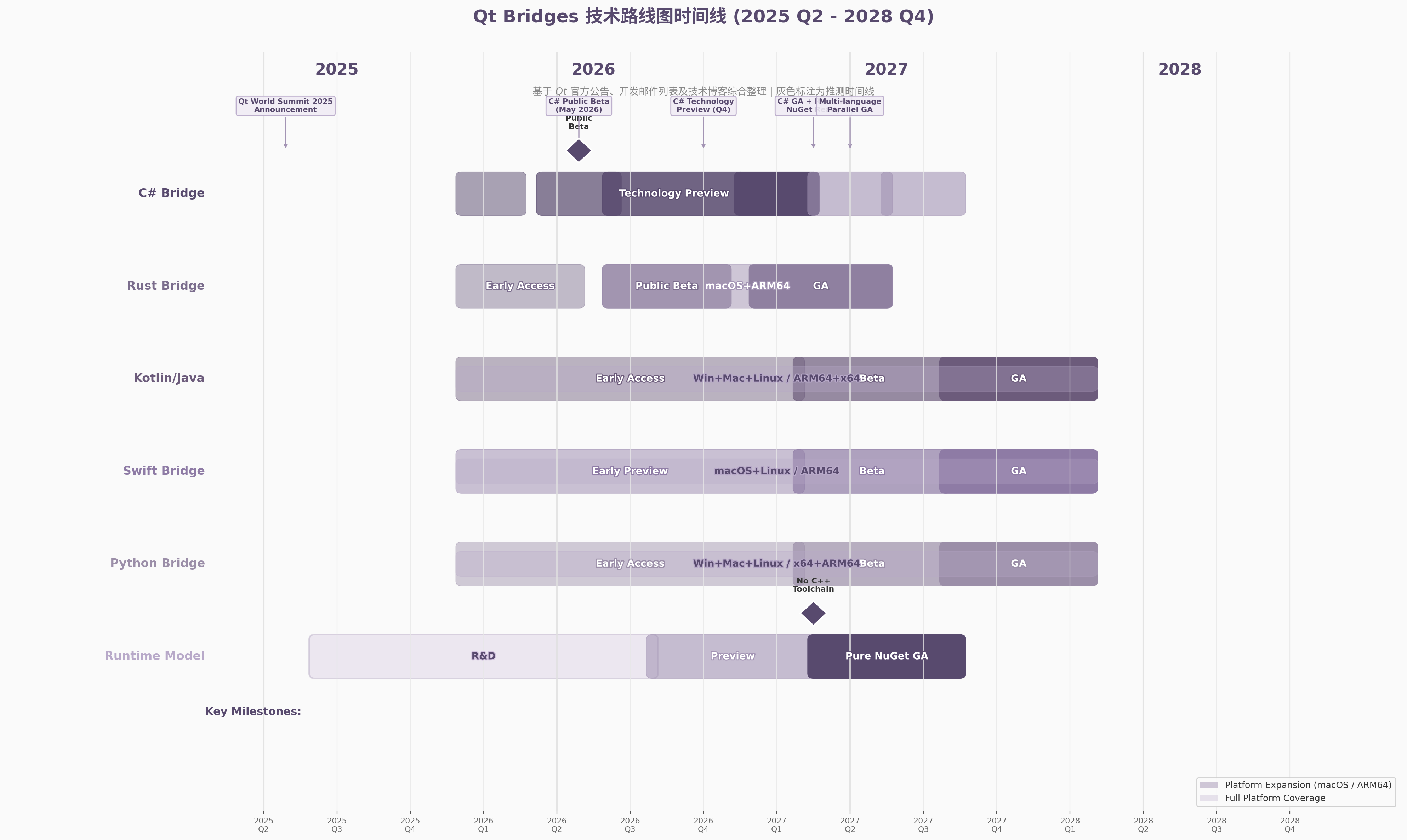

Qt Bridges for C# Public Beta 的发布并非终点,而是 Qt Group 多语言战略长征的第一步。从 2023 年末内部概念探索到 2026 年 5 月 C# Bridge 公开测试版发布,Qt Bridges 在两年半时间内完成了从 Hackathon 项目到正式产品线的蜕变。然而,相较于 PySide 历经五年方达到月下载 200 万次的生态规模 ,Qt Bridges 的前路仍充满技术与市场的不确定性。本章基于 Qt 官方公告、开发邮件列表及技术博客的公开信息,系统梳理从近期(2026 Q3-Q4)到中期(2027-2028)的技术路线图,并结合全文八项跨维度战略洞察,提出面向技术决策者的前瞻性分析框架。
上图展示了 2025 年 Q2 至 2028 年 Q4 的完整技术路线图。C# Bridge 作为首发语言率先推进,Rust 紧跟其后,Kotlin/Java、Swift、Python 三条线并行展开,而运行时互操作模型(消除 C++ 工具链依赖)作为贯穿所有语言桥的底层基础设施,其开发进度将直接决定整体采用曲线的高度。以下分三个时间尺度展开分析。
