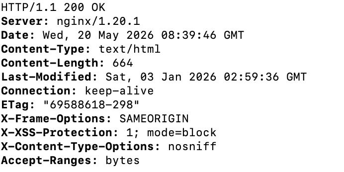

    排查时用:
    curl -v -F "file=@bigfile.zip" http://example.com/upload
    看响应里的 Server 头基本能判断 413 是哪一跳返回的——是入口 Nginx 还是后端框架。
