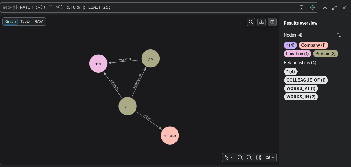

最终效果(Neo4j 里看到的图)
你会看到:
  • 张三、李四、字节跳动、北京
  • 它们之间用箭头连起来
  • Graph RAG 检索时就能沿着关系推理
