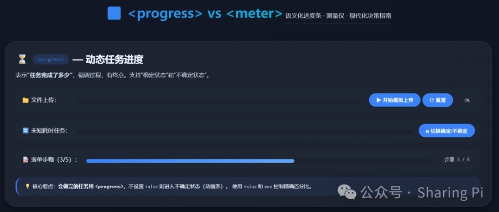

本文全面对比 HTML5 的 <progress> 与 <meter> 元素,涵盖核心定义、属性差异(包括 low、high、optimum 的颜色逻辑)、语义适用场景、浏览器默认样式、CSS 定制、可访问性实践及降级方案。通过大量代码示例、动态交互和决策流程图,帮助你在实际项目中精准选择并优雅实现进度指示或测量显示。
在 HTML5 中,<progress> 和 <meter> 是两个容易混淆的进度指示元素。它们都以条形图的形式展示某种“量”,但背后的语义、用途和可用属性却截然不同。选错元素不仅会误导用户,还会影响页面的无障碍体验。本文将带你彻底理解这两个元素的异同,并通过丰富的示例和实用建议,帮助你在合适的场景做出正确的选择。
