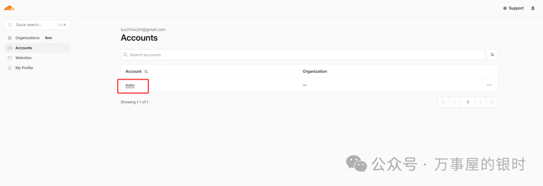

Step 1:注册 Cloudflare 账号
打开 https://dash.cloudflare.com/sign-up
填写邮箱和密码,点击「创建账户」。
注册完成后会要求验证邮箱,去邮箱点一下验证链接即可。
小提示:推荐用 Gmail 或公司邮箱注册,方便后续找回账号。密码建议用密码管理器生成,Cloudflare 账号很重要,丢了很麻烦。

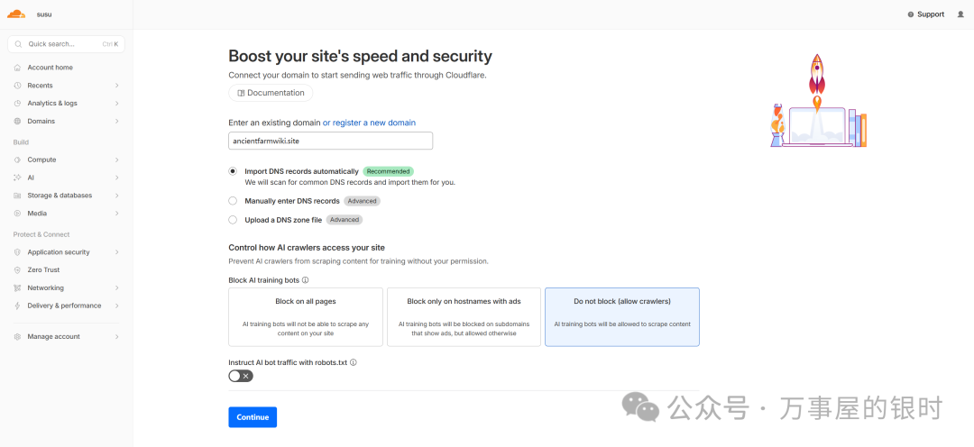

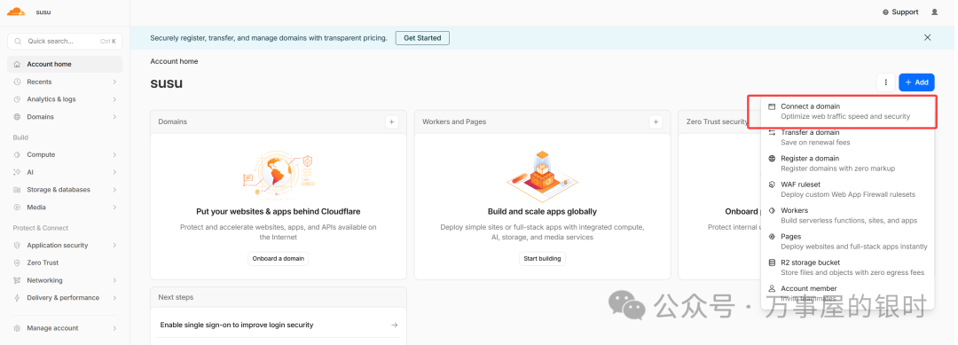

Step 2:添加你的域名
登录后,点击左上角「添加域」(或首页的「+ 添加域」按钮)。
在输入框里填入你的根域名,比如:
  1. example.com        正确
  2. www.example.com    错误,不要加 www
填好之后点「继续」。

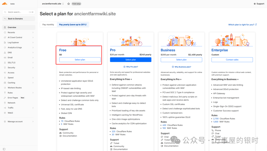

Step 3:选择套餐
Cloudflare 会让你选择套餐,直接选最下面的 Free(免费),点「继续」。
免费版的功能对于绝大多数个人站和小团队完全够用,不用花钱。

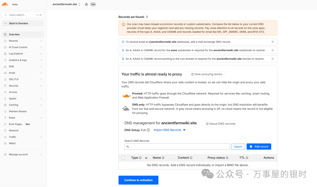

Step 4:确认 DNS 记录
Cloudflare 会自动扫描你域名现有的 DNS 记录(就是你之前设置的那些「A 记录」「CNAME 记录」等),把它们导入过来。
这一步你需要检查:对比一下 Cloudflare 扫描到的记录,和你原来在域名商那里设置的记录是不是一致。一般情况下 Cloudflare 能自动扫到大部分记录,不用手动添加。
关于那朵橙色的云:
每条 DNS 记录旁边都有一朵云的图标:
  • ☁️ 橙色云朵:流量经过 Cloudflare,CDN 加速 + 安全防护全部生效
  • ⬜ 灰色云朵:只做 DNS 解析,不走 Cloudflare,没有加速和防护
对于你的主域名(A 记录、CNAME 记录),建议保持橙色
有些特殊记录(比如邮件相关的 MX 记录)不适合走代理,Cloudflare 一般会自动设置成灰色,不用管它。
确认没问题后,点「继续」。

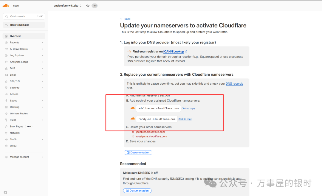

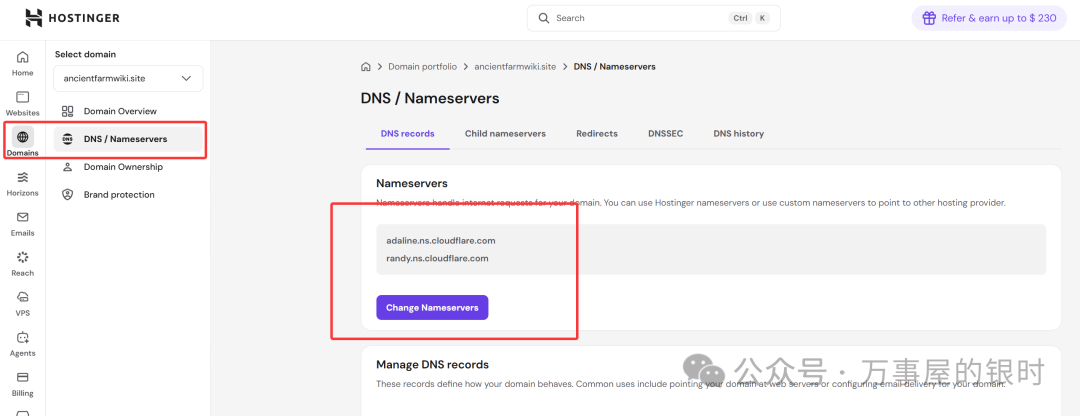

Step 5:修改域名服务器(最关键的一步)
这一步是整个接入流程的核心。
Cloudflare 会给你显示两个「域名服务器」地址,类似这样:
  1. aria.ns.cloudflare.com
  2. bob.ns.cloudflare.com
你需要去你买域名的平台,把原来的域名服务器地址换成这两个。
每个账号分配到的 NS 地址不一样,以你自己页面显示的为准,不要照抄上面的例子。

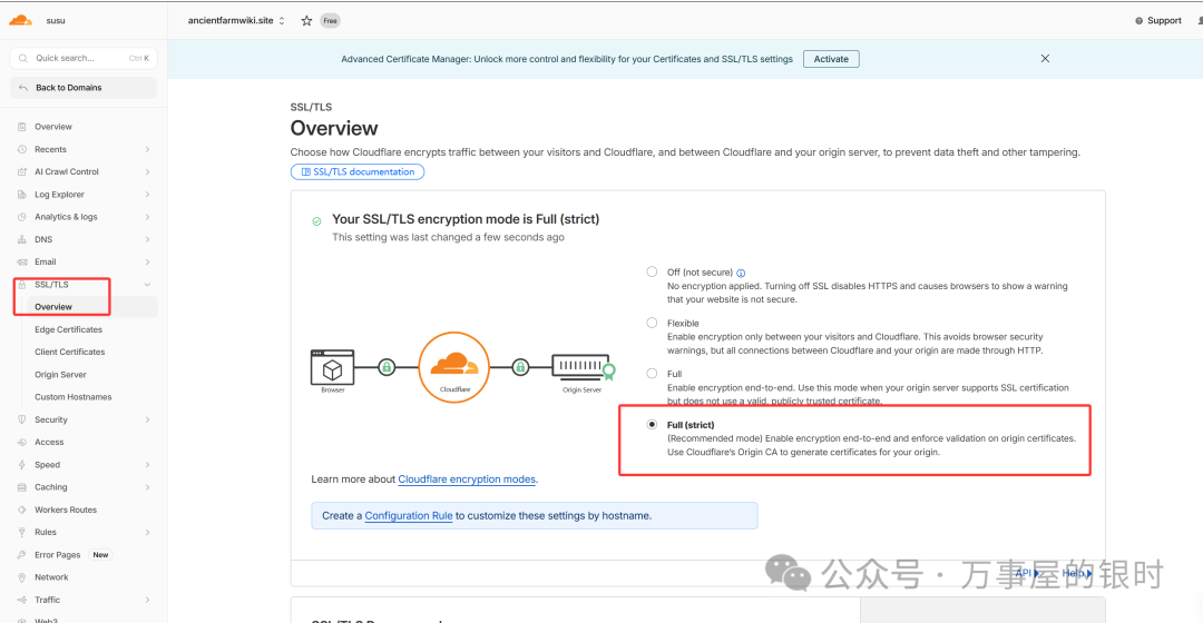

✅ 1. 把 SSL 模式改成「完全(严格)」
为什么要改:Cloudflare 默认的 SSL 模式是「灵活」,这种模式下 Cloudflare 到你源站之间的流量是不加密的,安全性不够,而且某些情况会导致重定向死循环(网站一直跳转,打不开)。
怎么改
进入 Cloudflare 控制台 → 点击你的域名 → 左侧菜单「SSL/TLS」→ 「概述」→ 把模式改成「完全(严格)」
前提:你的源站服务器上要有一个有效的 SSL 证书(哪怕是免费的 Let's Encrypt 也行)。如果你的服务器完全没有证书,先选「完全」而不是「完全(严格)」。

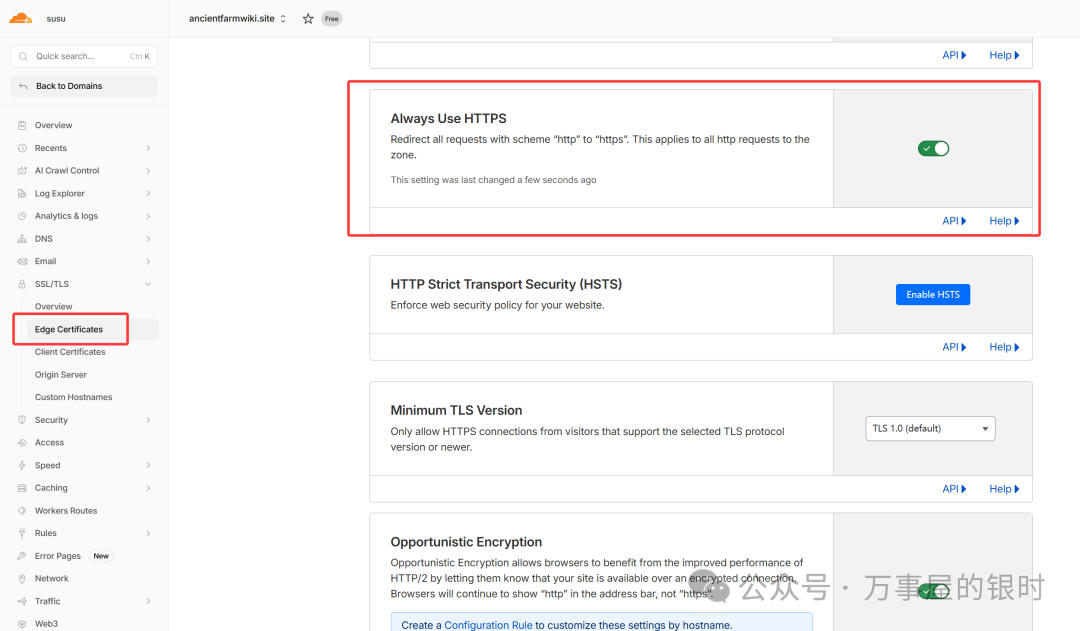

✅ 2. 开启「始终使用 HTTPS」
为什么要开:确保所有 http:// 开头的访问自动跳转到 https://,避免用户看到「不安全」提示。
怎么开
SSL/TLS → 边缘证书 → 找到「始终使用 HTTPS」→ 打开开关
