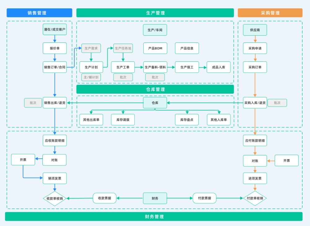

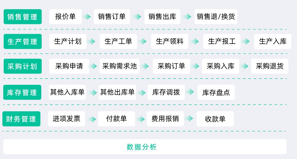

2)流程设计:只考虑“理想路径”
ERP 方案阶段,流程图往往画得很漂亮:
先下销售订单 → 再生成采购/生产 → 再入库 → 再出库 → 再结算。
看上去规范、干净、有条理。

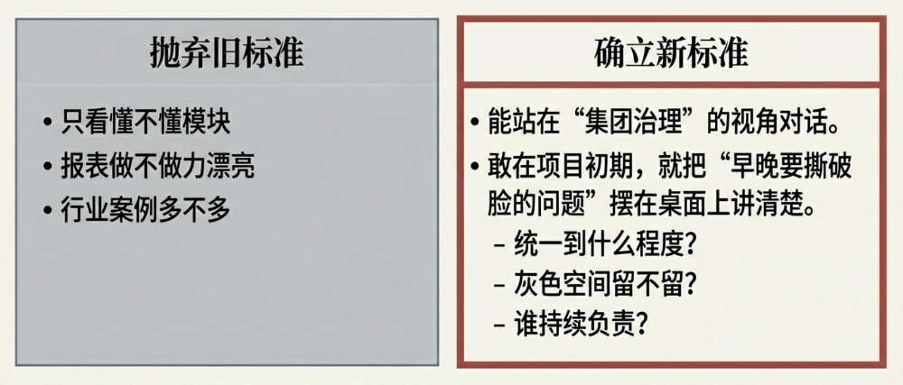

5.做完这个项目之后,我对好实施商的定义变了
以前看实施商,看的是:
  • 模块熟不熟;
  • 行业做得多不多;
  • 报表能不能做漂亮。
做完集团项目之后,我发现: 真正重要的,是他们能不能站在“集团治理”的视角和你对话。
一个靠谱的实施团队,至少要能帮你回答这些问题:
  • 哪些地方可以因地制宜,哪些地方必须集团一刀切?
  • 当前这套流程设计,会导致哪些权力发生变化?
  • 这套主数据体系,3 年后是否还能撑得住集团扩张?
  • 未来要做预算管控、业财一体,今天哪些字段必须打好底子?
同样,一个真正成熟的 ERP 项目经理,也不只是会管进度、管里程碑,而是:
敢在项目初期,就把那些“早晚要撕破脸的问题”,摆在桌面上讲清楚。
——集团到底想统一到什么程度;
 ——哪些灰色空间、特批逻辑,未来要不要继续存在;
——哪些部门要为这套新规则承担持续责任。
这些没谈清,后面越“实施”,越是在给旧秩序打补丁。
