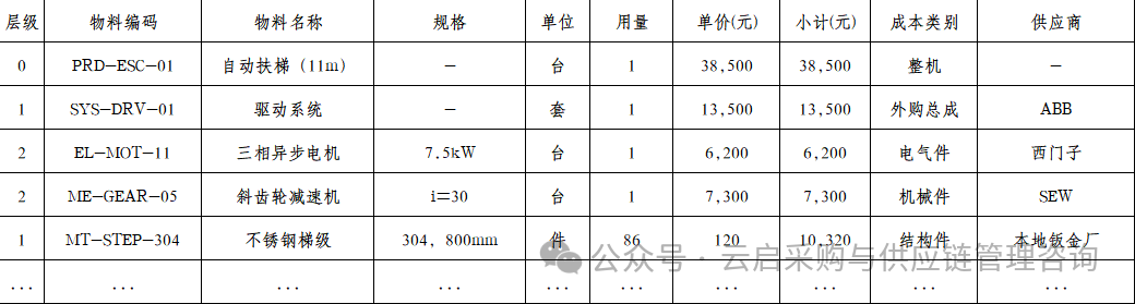

Step 5:构建电子化BOM表
构建电子化BOM表格式如下图所示
