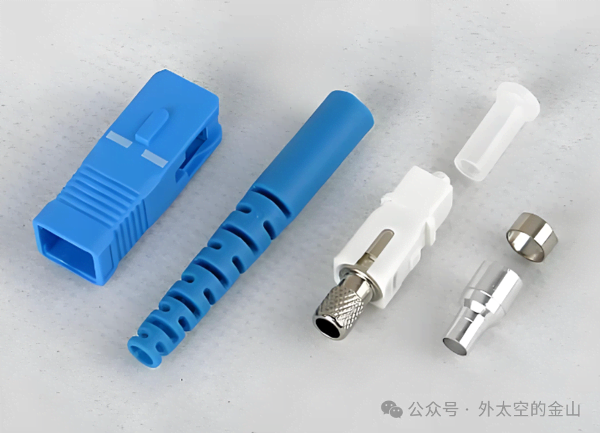

光纤连接器根据光纤连接器结构类型的不同可以分为不同的类型,根据传输介质的不同可分为单模光纤连接器和多模光纤连接器; 适用于FC、SC、ST、D4、DIN、Biconic、MU、LC、MT等类型; 连接器按引脚端面可分为PC(UPC)和APC; 根据光纤芯数,有单芯、多芯之分。 在实际应用过程中,我们一般对光纤连接器的基本结构进行区分。 下面简单介绍一些比较常见的光纤连接器类型。
1. FC光纤连接器
      该连接器最早由日本NTT开发。 FC是Ferrule Connector的缩写,表示其外部加固方式为金属套管,紧固方式为螺丝扣。 最早的FC型连接器,使用的陶瓷插针的配合端面是平面接触方式(FC)。 此类连接器结构简单、操作方便、易于制造,但光纤端部对灰尘比较敏感,容易产生菲涅耳反射,难以改善回波损耗性能。 后来对这种连接器进行了改进,采用了球形端面的触针(PC),外部结构没有改变,从而使插入损耗和回波损耗的性能有了很大的提高。
2、SC光纤连接器
      这是日本NTT公司开发的光纤连接器。 它的外壳是矩形的,所用的销和联轴套的结构和尺寸与FC型完全相同。 引脚端面多采用PC或APC型研磨; 旋转。 这种连接器价格便宜,插拔方便,插入损耗波动小,抗压强度高,安装密度高(路由器交换机上使用最多)。
3、ST型光纤连接器
      ST型光纤跳线:常用于光纤配线架,外壳为圆形,紧固方式为螺丝扣。 (对于10base-F连接,连接器通常为ST型。常用于光纤配线架)
4、LC型光纤连接器
      LC型连接器是著名的贝尔研究开发的 使用易于操作的模块化插孔 (RJ) 闩锁机制。 使用的销和套筒的尺寸是普通SC、FC等尺寸的一半,即1.25mm。 这可以增加光纤配线架中光纤连接器的密度。 目前,在单模SFF方面,LC型连接器实际上已经占据了主导地位,在多模中的应用也在快速增长。
5、Biconic Connector
      这类光纤连接器中最具代表性的产品是美国贝尔实验室研发的。 它由两个精密成型的连接器组成。 它由一个带有截头圆锥形端部的圆柱形塞子和一个内部带有双圆锥形塑料套筒的联轴器组件组成。
6. DIN4光纤连接器
       这是德国开发的连接器。 该连接器使用的插针和连接套管与FC型结构尺寸相同,端面处理采用PC磨削。 与FC型连接器相比,其结构更为复杂,并且在内部金属结构中有一个控制压力的弹簧,可以避免因插入压力过大而损坏端面。 另外,这种连接器的机械精度高,所以插入损耗值小。
7、MT-RJ型连接器
      MT-RJ源自NTT开发的MT连接器,具有与RJ-45型LAN电连接器相同的闩锁机构,通过导针 安装在小套管的两侧与光纤对齐。 为了方便与光模块的连接,连接器端面的光纤设计为双芯(0.75mm间距)排列。 它是主要用于数据传输的下一代高密度光纤。 连接器。
8。 MU型连接器
      MU型连接器是NTT在最常用的SC型连接器的基础上开发的世界上最小的单芯光纤连接器。 该连接器采用直径为 1.25mm 的套管和自保持机构,具有实现高密度安装的优势。 NTT 使用 MU 的 1.25mm 直径套筒开发了一系列 MU 连接器。 它们可用作用于光缆连接的插座型光连接器(MU-A 系列)、带自保持机构的背板连接器(MU-B 系列)和用于将 LD/PD 模块连接到插头的简化插座(MU-SR 系列) ) )等待。 随着光纤网络向更大带宽、更大容量方向的快速发展以及DWDM技术的广泛应用,对MU型连接器的需求也将快速增长。
