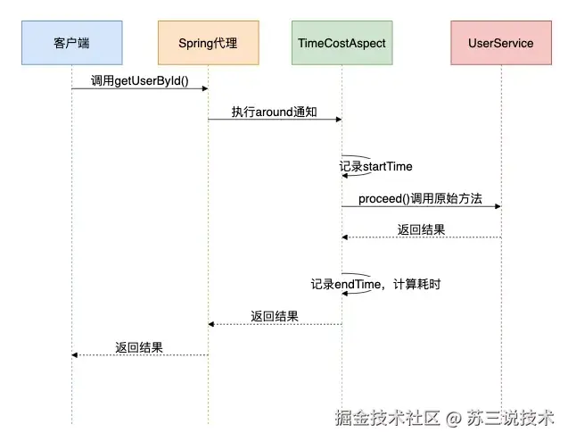

深度剖析
有些小伙伴在工作中可能对AOP的底层原理感兴趣。简单来说,Spring AOP基于动态代理实现:
  • 如果目标类实现了接口,Spring使用JDK动态代理。
  • 如果没实现接口,使用CGLIB字节码增强。
这带来了一个关键点:AOP只能拦截Spring管理的Bean方法,对于私有方法或非Bean对象无效。
此外,环绕通知的顺序也可能影响行为,如果有多个切面,可以用@Order注解控制顺序。
从性能角度看,AOP引入了一定的开销(代理调用),但在大多数应用中可忽略。它的最大优势是解耦,让业务代码保持纯净。
为了展示AOP的工作流程,我画了一个序列图:

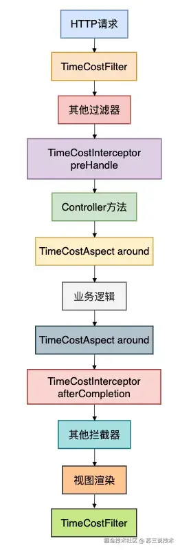

方法五:过滤器(Servlet Filter)
过滤器是Servlet规范的一部分,它在请求进入Servlet容器的最早阶段被调用,可以统计从接收到请求到返回响应的完整时间。
为什么用这个方法?
过滤器比拦截器更“底层”,它可以拦截所有请求(包括静态资源),且不依赖Spring框架。
如果你在用纯Servlet应用,或者需要统计整个请求生命周期,过滤器是理想选择。
示例代码
// 自定义过滤器 @Component @Order(1) // 指定执行顺序,数字越小优先级越高 publicclass TimeCostFilter implements Filter {     privatestaticfinal Logger logger = LoggerFactory.getLogger(TimeCostFilter.class);          @Override     public void doFilter(ServletRequest request, ServletResponse response, FilterChain chain) throws IOException, ServletException {         long startTime = System.currentTimeMillis();         try {             chain.doFilter(request, response); // 继续执行过滤器链         } finally {             long endTime = System.currentTimeMillis();             long duration = endTime - startTime;             HttpServletRequest httpRequest = (HttpServletRequest) request;             HttpServletResponse httpResponse = (HttpServletResponse) response;             logger.info("过滤器统计 - 接口 {} 耗时: {}ms, 状态码: {}", httpRequest.getRequestURI(), duration, httpResponse.getStatus());         }     } } // 注意:在Spring Boot中,@Component会自动注册过滤器;非Spring项目需在web.xml配置
代码逻辑详解
  • 实现Filter接口,重写doFilter方法。
  • 在doFilter开始时记录时间,然后调用chain.doFilter()将请求传递给下一个过滤器或Servlet。
  • 在finally块中计算耗时,确保即使抛出异常也能记录。
  • 将ServletRequest和ServletResponse转换为HTTP类型,以获取URI和状态码。
  • @Order(1)指定过滤器执行顺序,如果有多个过滤器,顺序很重要。
深度剖析
过滤器的关键特点是它在整个请求处理链的最外层。这意味着它统计的时间包括:
  • 过滤器链执行时间。
  • 拦截器执行时间。
  • Controller方法执行时间。
  • 视图渲染时间。
有些小伙伴在工作中可能发现过滤器耗时比拦截器长,原因就在于此。
此外,过滤器是Servlet标准,兼容任何Java Web容器(如Tomcat、Jetty),而拦截器是Spring特有。
从性能视角,过滤器非常高效,因为它直接嵌入Servlet容器。
但要注意,如果过滤器链过长,可能成为瓶颈。建议将耗时统计过滤器放在链首,以获取最准确的全链路时间。
为了对比过滤器、拦截器和AOP的范围,我画了一个层次图:
这个图清晰展示了三者的执行顺序和范围:过滤器最外层,拦截器在Spring MVC层,AOP在业务方法层。
