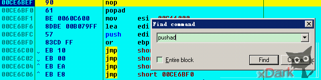

程序PEid查壳,显示为 UPX-Scrambler RC1.x,OD载入,两次查找pushad,下断,运行,直接跳到OEP

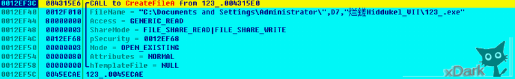

我们修复输入表后,再次用PEid查看,用vc++ 6.0所写,但是程序打开后,显示图片后就退出了,程序使用了自校验防止被破解。我们同时用OD打开脱壳前(运行至OEP)和脱壳后的程序,然后同时下段 bp CreateFileA
OD破解程序自校验之bp CreateFileA - xDark - xDark的博客
F9运行,程序运行后被断了下来,我们看看堆栈窗口,程序是在读取自己
