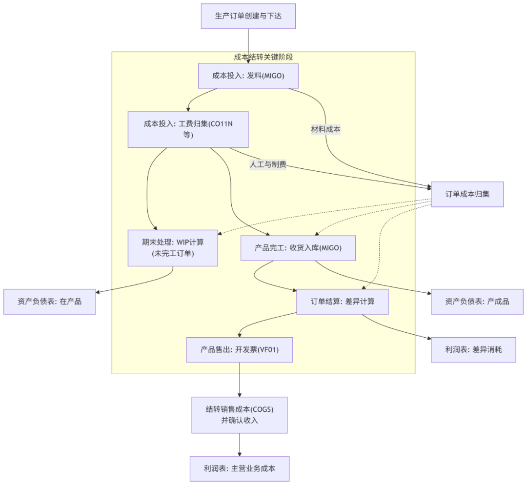

SAP的成本结转流程可以概括为:**成本伴随实物流动而结转**。其核心思想是:成本先被归集和对象化(到订单、到产品),然后随着物料的移动(收货、发货)而自动结转。
整个流程围绕着**生产订单(Production Order)** 的生命周期展开,如下图所示,它清晰地展示了成本从投入、归集到最终结转的完整路径:
下面我们根据图示的流程,对每个关键环节进行详细分解。
