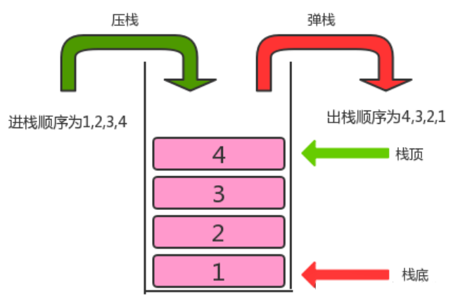

2. 先进后出 LIFO
LIFO,全称 Last In, First Out,中文叫 “先进后出”,或者更直白叫 “后进先出”
意思是:最后放进去的东西,要先拿出来。
这和FIFO正好相反,货物的流动顺序是倒过来的。
比如家里洗碗后,你把盘子一个叠一个放到柜子里。
取的时候,你通常先拿最上面的盘子(最后放进去的那个),底下的盘子(先放进去的)反而先被“压着”
这就是典型的LIFO:后放的先用。
LIFO在仓库/财务里的意义
  • 适用于价格上涨的库存(财务上): 在通货膨胀环境下,用LIFO卖出最新进货,成本较高,利润较低,可以少交税。
  • 不适合易过期货物: 货物堆在下面可能会过期,所以生活中不适合牛奶、面包这类易变质的产品。
  • 适用于某些特殊材料管理: 比如化工原料或者金属板材,某些情况下后进先用更方便操作。
例如,一些金属原材料价格上涨频繁,企业希望最新入库的材料先被使用,这样账面成本更符合市场价值。
但如果操作不当,旧材料就容易在仓库里越堆越久,积压严重。
