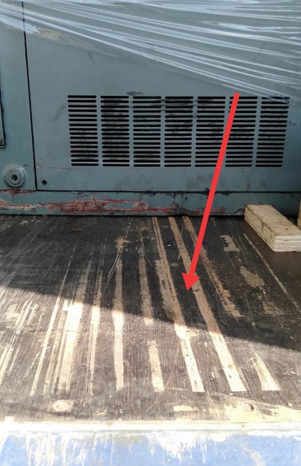

集装箱地板损坏,但不影响使用

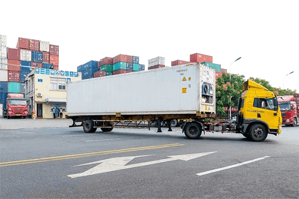

破损变形这些小问题不能忽视。提货柜的是拖车司机,拖车司机一般不会过细查看集装箱是否完好,通常拖车司机也没有挑选集装箱好坏的权利。堆场按顺序吊柜到拖车上,然后出场直奔装货地点。当货柜到达装柜地点,关键问题来了,装柜前一定要拿起手机或相机,对集装箱前前后后,里里外外进行拍照,装柜完后封柜门也要拍照,保留证据,发给船东备案,当目的港卸货完后,归还集装箱到指定堆场时候,避免被要求赔偿,因而产生纠纷。 有图片备案信息给船东,船东自会与集装箱租赁公司解决。这样收货人,发货人就不会被追纠赔偿责任。所以装货前对集装箱拍照留底是何等重要。
