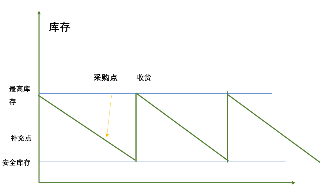

这三个因素组合起来,就能得出一个标准公式:
安全库存 = Z × √(交期 × 需求波动² + 需求均值² × 交期波动²)
你不需要记住这个公式本身,更重要的是理解这个逻辑:
  • 需求越不稳定,放得越多;
  • 供应越不靠谱,兜得越厚;
  • 服务水平越高,库存成本就越高。

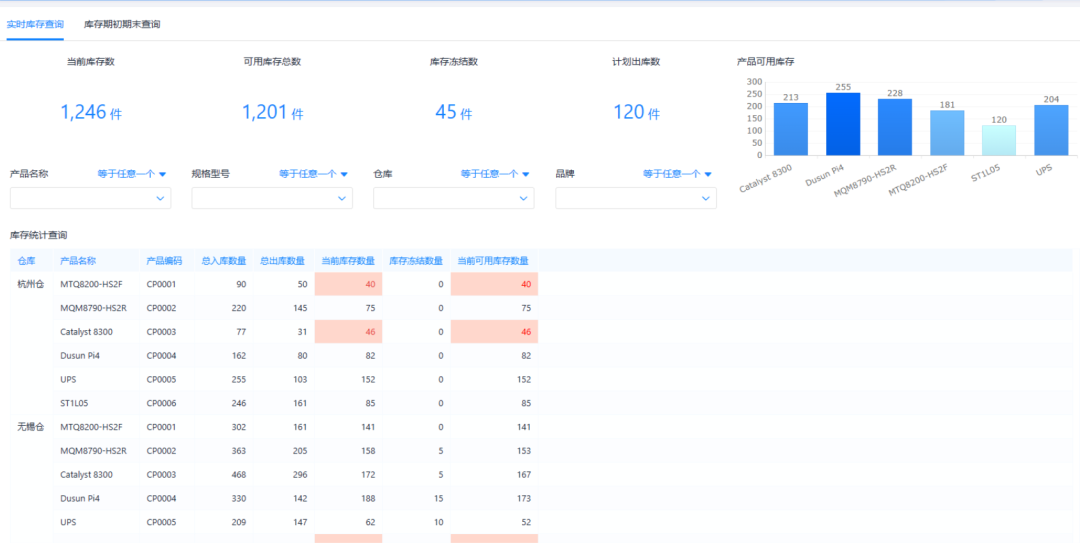

2. WMS/ERP系统内置模块
适用于有一定系统基础的企业。
  • 配置“安全库存策略”;
  • 设置Z值、计算周期、参考字段;
  • 系统定期刷新,触发预警和补货建议。

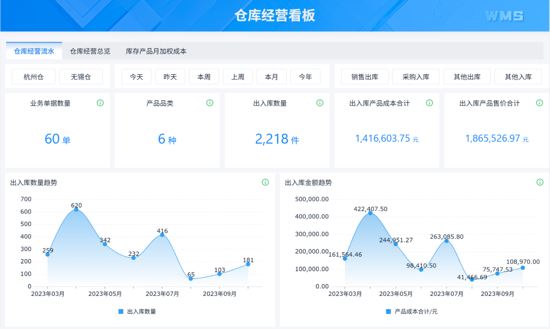

3. BI工具或库存优化系统
适用于SKU数量多、需要精细管理的企业。
  • 支持多SKU批量运算、ABC分类、安全库存 vs 实际库存对比;
  • 可视化呈现库存风险与动态补货建议。
