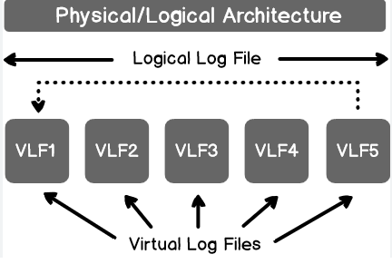

LDF日志文件中的虚拟日志文件 (VLF) 全部为活动状态,导致日志无法正常截断。由于日志文件大小达到了600G的限制,后续的事务写入失败,导致数据库操作停滞。
