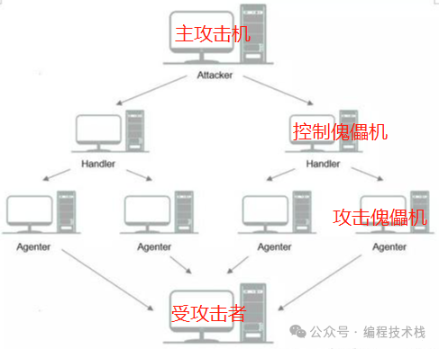

一个比较完善的DDos攻击体系主要是由四大部分所组成,分别是(1)主攻击机( attacker也可以称为master)、(2)控制傀儡机( handler)、(3)攻击傀儡机( demon,又可称agent)以及(4)受攻击机( victim)。其中控制傀儡机和攻击傀儡机,分别用做控制和实际发起攻击。控制傀儡机只发布指令而不参与实际的攻击,攻击傀儡机上发出DDoS的实际攻击包。对第(2)和第(3)部分计算机,主攻击机有控制权或者是部分的控制权,并把相应的DDoS程序上传到这些宿主机上,这些程序与正常的程序一样运行并等待来自主攻击机的指令,通常它还会利用各种手段隐藏自己不被别人发现。在平时,这些傀儡机器并没有什么异常,只是一旦主攻击机连接到它们进行控制并发出指令的时候,攻击愧儡机就成为攻击者去发起攻击了。
之所以采用这样的结构,一个重要目的是隔离网络联系,保护主攻击机,使其不会在攻击进行时受到攻击防护系统的溯源和跟踪。同时也能够更好地协调进攻,因为攻击执行器的数目太多,同时由一个系统来发布命令会造成控制系统的网络阻塞,影响攻击的突然性和协同性。而且,流量的突然增大也容易暴露攻击者的位置和意图。整个过程可分为:
(1)扫描大量主机以寻找可入侵主机目标;
(2)入侵有安全漏洞的主机并获取控制权;
(3)在入侵的主机中安装攻击程序;
(4)用己入侵主机继续进行漏洞扫描和入侵。
当受控制的攻击傀儡机达到主攻击机满意的数量时,主攻击机就可以通过控制傀儡机随时发出攻击指令。由于主攻击机的位置非常灵活,而且发布命令的时间很短,所以非常隐蔽难以定位。一旦攻击的命令传送到攻击傀儡机,主攻击机就可以关闭或脱离网络,以逃避追踪溯源;随着控制傀儡机将命令发布到各个攻击傀儡机,在攻击傀儡机接到攻击命令后,就开始向目标主机发出大量的服务请求数据包。这些数据包经过伪装,使被攻击者无法识别它的来源,这些包所请求的服务往往需要消耗较大的系统资源或网络带宽。如果数百台甚至上千台攻击傀儡机同时攻击一个目标主机,就会导致目标主机网络和系统资源的耗尽,从而停止服务甚至会导致系统崩溃。

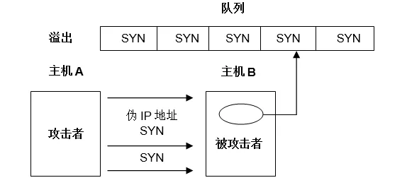

○ SYN洪水攻击
黑客利用了TCP三次握手机制的漏洞。客户端将SYN数据包发送到服务器,接收服务器返回的SYN-ACK数据包,但是永远不会将ACK数据包发送回服务器。因此,受害者的服务器留下了许多未完成的SYN-ACK请求,并最终导致崩溃。
