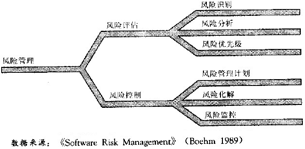

  总体来讲,风险管理由风险评估和风险控制组成:
图 5.1-1 风险管理由风险评估和风险控制组成
1. 风险评估
  • 风险识别:建立一个潜在破坏项目进度的风险列表
  • 风险分析:评估每一个风险出现可能性及其影响,判定风险的级别
  • 风险优先级:按风险影响大小排出一个风险优先级列表,这个列表将作为风险控制的基础
2. 风险控制
  • 风险管理计划:定制一个应对每个重要风险的方案,同时应确保每一个单独的风险管理计划相互之间以及与项目计划之间保持一致
  • 风险化解:执行每一个重要风险所对应管理计划
  • 风险监控:对解决风险的过程进行监控。还包括:识别新的风险,并将其加入到正在进行的风险管理进程;在风险列表中移除已经化解的风险等工作
