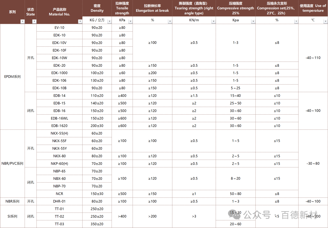

2. 乙烯 - 醋酸乙烯共聚物(EVA)泡棉
特性
  • 柔软弹性佳,耐候性优异(-50℃~80℃)
  • 闭孔结构,防潮、防震性能突出
  • 可通过调整 VA 含量控制硬度
优势
  • 触感舒适,适合接触人体
  • 加工方式多样(模切、热压)
应用趋势
  • 运动护具(滑雪板、头盔内衬)
  • 智能家居密封件(冰箱门封条)
3. 聚氨酯(PU)泡棉
特性
  • 开孔 / 闭孔可选,高弹性(回弹性 > 90%)
  • 抗撕裂强度高(5-50MPa),耐油耐溶剂
  • 耐高温性较差(≤100℃)
优势
  • 缓冲吸震性能优异
  • 可定制硬度(邵氏 A 10-90)
应用趋势
  • 汽车座椅填充材料
  • VR 头显衬垫(贴合面部曲线)
4. 三元乙丙橡胶(EPDM)泡棉
特性
  • 高弹性,耐臭氧、耐紫外线(户外寿命 > 10 年)
  • 耐温范围广(-50℃~150℃)
  • 闭孔结构,防水密封性好
优势
  • 抗老化性能突出
  • 适合动态密封场景
应用趋势
  • 汽车门窗密封条
  • 光伏组件边框密封
产品参数表:
