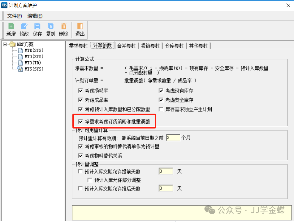

      在 KIS 旗舰版中,其物料的计划页签里设置了最小订货量(MOQMinimum Order Quantity以及批量增量(最小包装量 MPQMinimum Pack Quantity等相关内容。
      然而,这些计划页签所维护的基础信息,只有在物料需求计划(MRPMaterial Requirements Planning)这一功能中,通过相应参数才能够进行控制。
      无论客户是否购买物料需求计划模块,在手工录入采购申请单或者通过“物料配套查询表”来计算采购需求时,都无法将“最小订货量”和“批量增量”纳入考虑范围,也就无法实现批量调整。这无疑给客户带来了极大的困扰,他们在进行采购管理时,往往只能依靠经验和直觉来确定采购数量,难以实现科学合理的规划。由于无法将“最小订货量”和“批量增量”纳入考虑范畴,很可能会引发频繁的零散采购,这不仅会提高采购成本,还会因频繁的订单处理而降低采购效率,对企业的生产进度和交货期产生不良影响。

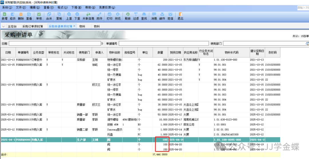

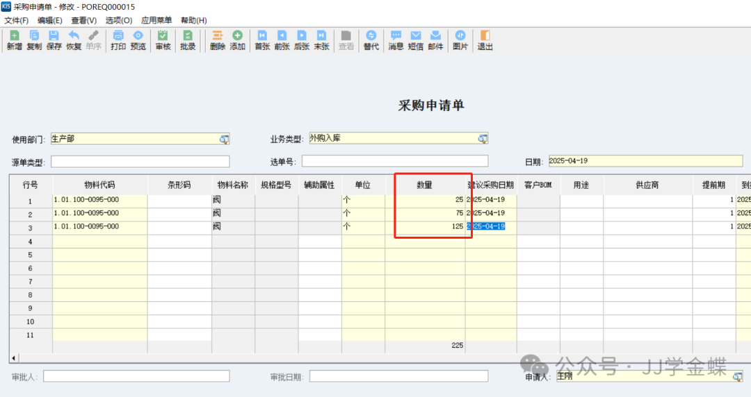

最终实现的效果如下(以第一张截图的物料1.01.100-0095-000为例,最小订货量100,批量增量为50):
手工录入的采购申请单数量
保存以后的采购申请单数量
由上图可以看出触发器已经实现了公式 MOQ+CEILING((数量-MOQ)/MPQ)*MPQ 进行向上取整的功能。
