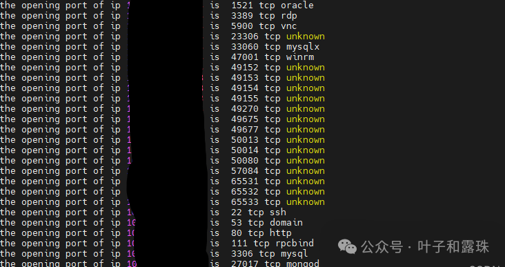

还记得我第一次接触端口扫描工具时,用的是老牌的Nmap。虽然功能强大,但每次扫描都要等上好久,特别是全端口扫描时,那进度条慢得让人想打瞌睡。直到有一天,我在一个技术论坛上发现了RustScan,号称能在3秒内扫描完所有65535个端口!这速度简直让人难以置信,于是我决定亲自试试这个"端口扫描界的闪电侠"。
初识RustScan:速度与激情的完美结合
RustScan是一款用Rust语言开发的现代端口扫描工具,它最大的特点就是——快!不是一般的快,是那种"眨眼间就完成"的快。官方宣称它能在3秒内扫描完所有65535个端口,这个数字听起来就很夸张,对吧?
我第一次使用时,抱着怀疑的态度输入了命令rustscan -a 192.168.1.1,结果...天啊!真的在几秒钟内就返回了结果。相比之下,Nmap做同样的全端口扫描至少要几分钟。这种速度上的飞跃,就像从自行车换成了超跑,让人瞬间爱上了这个工具。
