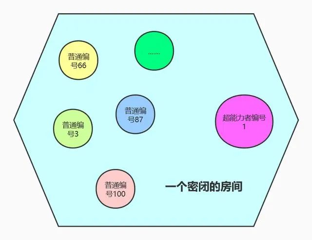

首先来问大家一个问题,假如有一群人在一个密闭房间里面,用什么方式能够快速的叫到某一个人呢?相信大家第一反应肯定是叫名字,对的!同时也还有一个简单的方式,就是每个人编一个号码,例如,叫到一号,就知道是谁了。
在网络世界中也是一样的,要想快速访问某一台设备,就需要每台设备有一个编号,而这个编号就是网络设备的IP地址。在这个房间里面,如果有两个人的编号相同,那么会怎么样,肯定就是当叫到这个编号的时候,不知道叫的是谁,所以一个房间里面不允许有两个编号相同的人,在一个局域网里面不允许有两个IP地址相同的设备,如果有就被称为IP冲突,会严重危害到网络的稳定。

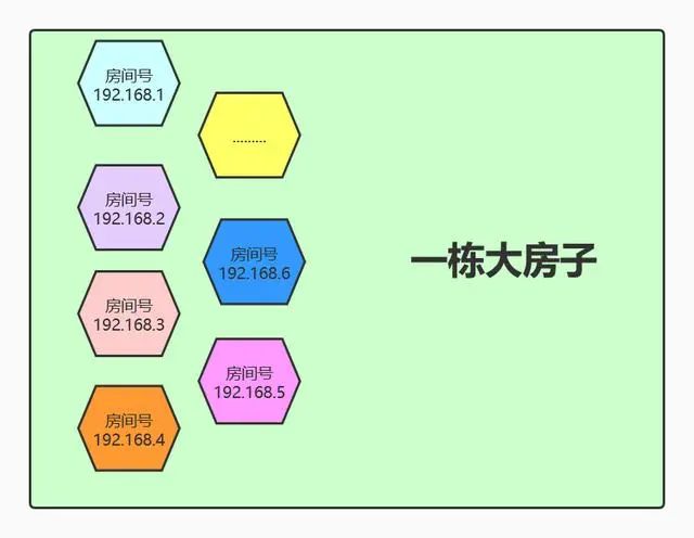

我们再来扩展一下,在一栋大楼里面,有好多个这样的密闭房间,每个密闭的房间也都有一群人,那么要怎么定位到某一个房间里面的一个人呢?
答案肯定也还是编号,给每个房间编号,例如1号房间里面的1号,这样就能定位到特定的那一个人了,这时候我们把房间号也加入到人的编号当中去,房间号和人的编号用一个"."间隔开来,例如1.1号,说明就这个人就是1号房间里面的1号人。
网络设备中的IP地址也是如此,例如192.168.1.100,我们可以这样理解,192.168.1号房间,也就是我们会提到的网段,100就是在这个网段里面的编号100的设备。
