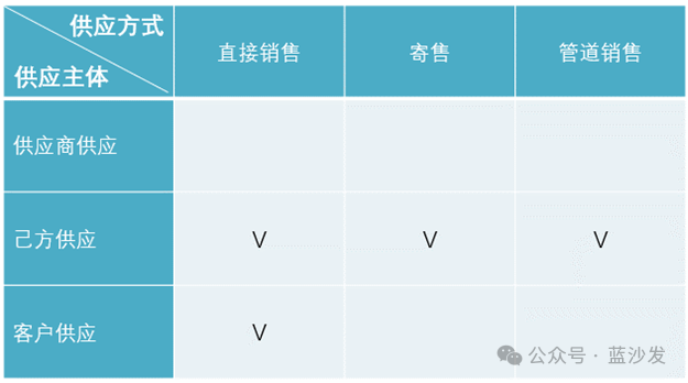

产业链中的三个主体:供应商、己方、客户,都可成为生产物料的提供方,这是供应主体的区别,此外还有供应方式的区别,二者构成如下的供应场景矩阵。
图:物料供应的场景矩阵

供应方式的场景区别
存在三种供应方式:直接销售、寄售、管道销售。供应商为供应主体时,不存在对供应方式的区别性管理(供应成本管理归属到了供应方,己方不再参与)。
直接销售供应:
将物料以按订单销售方式发给供应商,或者由客户销售给己方,分别进入供应商或己方库存资产后使用,记入供应商或己方的生产成本。
寄售供应:
在己方供应模式下,所需物料由供应商采用寄售模式给己方,此时,寄售库存资产属于供应商,仅当发料到己方生产订单时才与供应商进行结算。
这是实现零库存管理的一种手段:将库存成本转移给供应商。
由于寄售供应的成本转移性质,注定它只会由己方对供应商提出。
管道销售供应:
管道销售供应的物料只针对经由管道输运提供的液体物料(如石油),使用方在管道末端随需使用,用后按期结算。水电汽虽然也由管道供应,但一般归入管理成本分摊到订单,不计入物料成本。
这种方式是己方供应模式下使用物料的一种方式。
辨析与要点
在上述的供应场景矩阵中,供应主体不同的本质是生产成本的归属问题,比如寄售模式,库存成本归属供应商,但是生产成本依然是己方,因此寄售供应属于己方供应。
需要做供应管理的物料,无论供应主体是谁,或者供应方式如何,都需在BOM上定义,以实现计划分析和成本归集。
