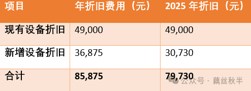

📍举例:工厂2025年3月新增一台设备,预计投资300,000元,使用年限8年,残值5,000元。
📌折旧计算(直线法)
  • 年折旧=(300,000-5,000)÷8=36,875元/年
  • 月折旧=36,875÷12=3,073元/月
  • 设备3月起投入使用,2025年折旧=3,073×10个月=30,730元
📢最终折旧预算(2025年):

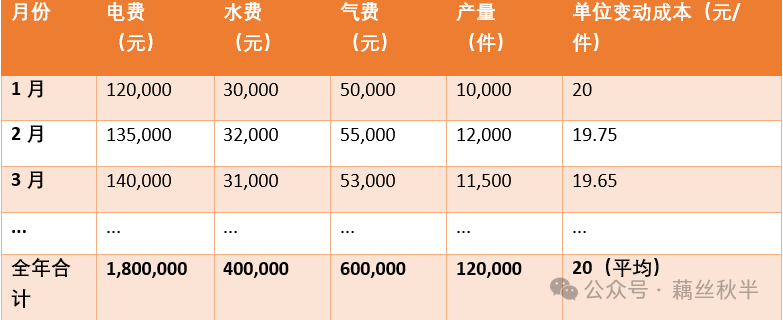

三、如何预测能源消耗&生产损耗?
能源消耗和生产损耗是典型的变动制造费用,它们与产量直接相关
📢如果预算时忽略产量变化,能源&损耗预测可能会严重失真!
📌变动制造费用的计算公式
📢变动制造费用=单位变动成本×预计产量
📌其中:
 ✅单位变动成本=过去12个月的实际数据÷产量
 ✅预计产量=生产计划部门提供的下一年度目标产量
📍示例:某工厂2024年能源消耗情况
✅2024年单位变动成本=(1,800,000+400,000+600,000)÷120,000=20元/件
 ✅2025年预计产量=150,000件(生产计划提供)
 ✅2025年能源预算=20×150,000=3,000,000元
