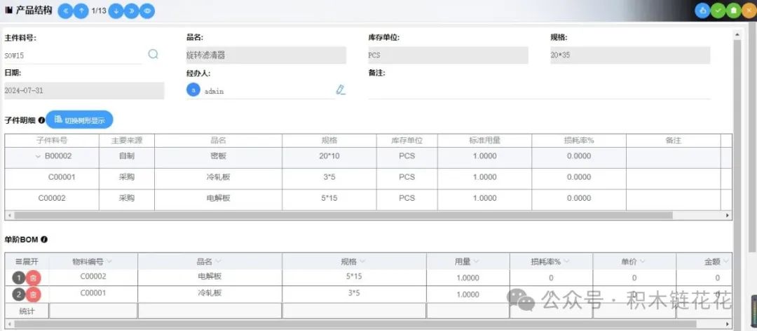

BOM的创建
确定产品结构:首先,企业需要明确产品的结构。这包括产品的主要组件及其相互关系。例如,一个电子产品可能包括主板、电源、外壳、显示屏等。
收集零部件信息:在确定了产品结构后,下一步是收集每个零部件的信息。这些信息通常包括部件编号、名称、规格、数量和材料等。企业可以通过与设计团队、采购团队和生产团队的沟通,获取这些信息。
使用BOM管理软件:许多企业使用专业的BOM管理软件来创建和维护BOM。这些软件通常具有自动化功能,可以帮助企业快速生成BOM并进行版本管理。例如,使用ERP系统可以整合多个部门的数据,提高BOM的准确性和一致性。
审核和验证:创建BOM后,需要对其进行审核和验证。企业可以组织相关团队对BOM进行审查,确保所有信息的准确性和完整性。这一步骤可以防止在生产过程中出现错误,减少成本浪费。
定期更新:产品生命周期中,BOM可能会发生变化,例如零部件的替换、规格的变更等。因此,企业需要定期更新BOM,以反映最新的产品结构和物料信息。

BOM单层BOM仅列出产品的主要组成部分,不包含任何子组件。它通常适用于简单的产品,便于快速查看。
BOM多层BOM详细列出产品的所有组件及其层级关系,适用于复杂产品。每个子组件也可能有自己的BOM,这样可以更清晰地展示产品结构。

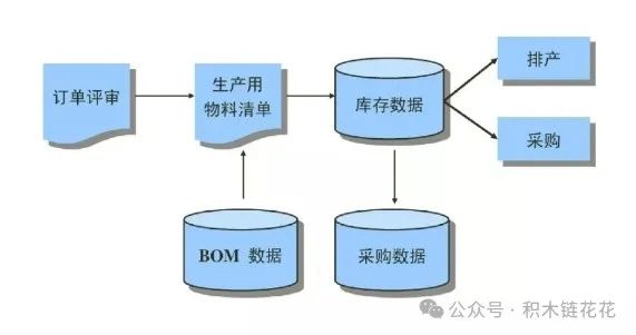

BOM的重要性
优化生产流程:BOM可以帮助企业优化生产流程,通过明确每个部件的需求和数量,减少物料短缺和过剩的问题,提高生产效率。
成本控制:通过使用BOM,企业能够精确计算出生产成本,包括材料成本、人工成本和制造费用。这有助于企业制定合理的价格策略,提高盈利能力。
提高沟通效率:BOM作为一个统一的信息源,可以在设计、生产和采购等部门之间建立良好的沟通渠道,减少因信息不对称造成的错误
支持合规管理:在许多行业,企业需要遵循特定的法规和标准。BOM可以帮助企业记录物料来源、成分和加工过程,为合规审核提供重要依据。
