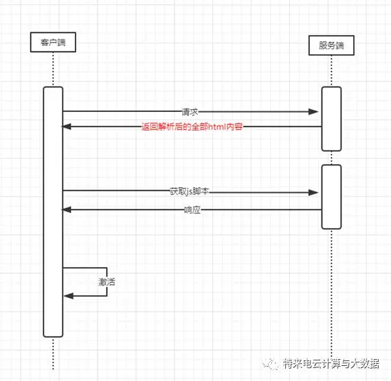

我们再看一下SSR的方式:
从图上可以看到,服务端返回的是完整的解析内容可以直接呈现在用户面前。但这都是静态的,要动态化,就需要有一步激活的操作。
这就是SPA与SSR两者的区别。哪Nuxt.js是什么呢?

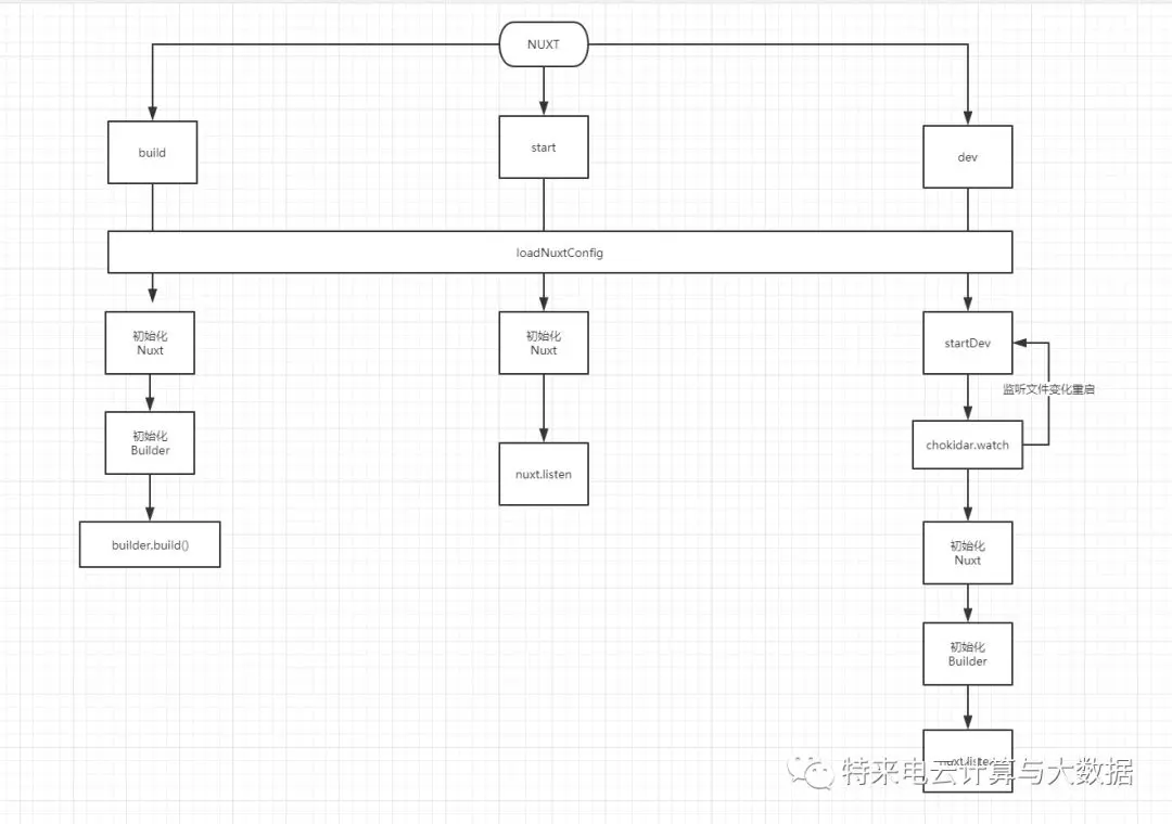

相关部分的命令分2个
npm run dev(开发环境)
npm run build + npm run start(生产环境)
我们先看一张流程图:
从图上我们可以看到,开发和生产环境比,多了一步文件修改的监听。这也是为什么我们在开发过程中,修改代码后,页面可以立即产生变化。当然监听到文件变化后,还会有一系列的操作。

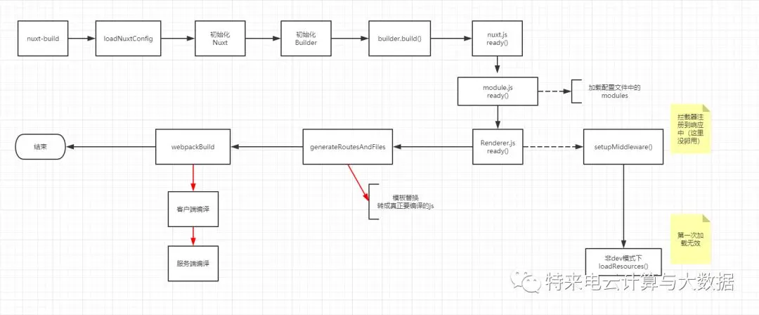

三,编译与启动
先看编译的过程,如下图
首先先加载nuxt.config.js,
然后初始化nuxt,builder,开始执行构建。
准备模板使用的参数,然后根据模板生成真正的webpack编译的js
分别执行客户端编译和服务端编译,生成最终的js脚本

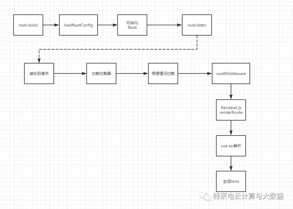

编译成功后,就需要启动服务,监听端口,这个是在npm run start中实现的。如下图
启动后,加载配置文件
初始化Nuxt
对端口进行监听。
如果有请求进来,第一次会加载拦截器,然后拦截器会对请求进行区分拦截。
比如:如果是访问的静态文件,那么会有staticServer来处理。
如果是路由匹配的请求,那么nuxtMiddleware会进行接受,然后通过VUE的SSR插件,去绘制响应的html
