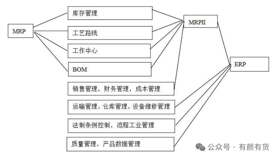

二、MRP&MRPⅡ
MRPⅡ(制造资源计划,Manufacturing Resource Planning)是在MRP基础上发展而来的信息化管理系统,旨在解决财务与业务之间的脱节问题。它实现了物料流动与资金流动的同步,使生产状态能够通过资金状况直观反映,从而辅助管理层进行决策。
因此,MRPⅡ在MRP的功能基础上,进一步强化了物流与资金流的整合能力

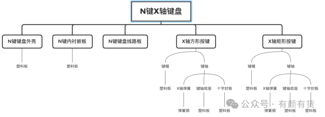

  • 物料清单(BOM):是产品结构的技术性描述文件,它表明了产品组件、子件、零件直到原材料之间的结构关系,以及每个组装件所需要的各下属部件的数量,物料清单是一种树形结构。(BOM是MRP的基础,如果BOM表有误,则所有物料需求都会不正确。)这里展示一个某产品BOM结构示意图:
