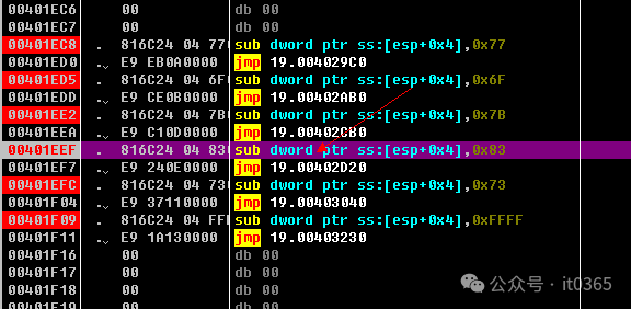

    网上说的万能断点法针对按钮事件 取消NAG,启动框,灰色按钮或隐藏按钮,启动时的timer事件等都可用。具体方法如下:
启动OllyDBG,将软件拖入后,在程序模块中按下CTRL+B 查找 “816C2”,搜索到的地址都按F2下好断点。然后返回软件界面按下功能按钮,看它断在哪个位置,JMP返回的就是按钮的事件代码了。
    将搜索到的地址全下好断点后,输入假的注册码GZH:IT0365,点击按钮看软件会断在哪个位置:
按下按钮后,返回到OD中查看
F8单步返回到按钮事件代码中

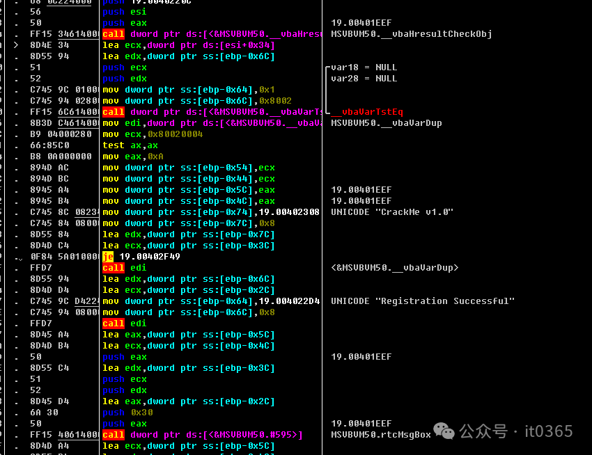

查找整个反汇编代码看到有注册成功的字样
00402DF7   .  C745 9C D4224>mov dword ptr ss:[ebp-0x64],19.004022D4  ;  UNICODE "Registration Successful"
大概就是关键位置了。找以关键位置后下新的断点,其它断点都删除。开始分析它的算法吧。
00402DA0   .  51            push ecx                                 ; /var18 = 0060038400402DA1   .  52            push edx                                 ; |var28 = 0018F3CC00402DA2   .  C745 901000>mov dword ptr ss:[ebp-0x64],0x1          ; |00402DA9   .  C745 94 02800>mov dword ptr ss:[ebp-0x6C],0x8002       ; |00402DB0   .  FF15 6C614000 call dword ptr ds:[<&MSVBVM50.__vbaVarTs>; \__vbaVarTstEq
__vbavartsteq 比较两个变量值是否相等
单步到这里有个API,在做比较。从上面反汇编代码看,比较的内容不相等,后面这个JE就跳转了。往下就直接提示失败了。看来这个JE是关键的PATCH点,将它修改或NOP掉。强制完成软件注册。

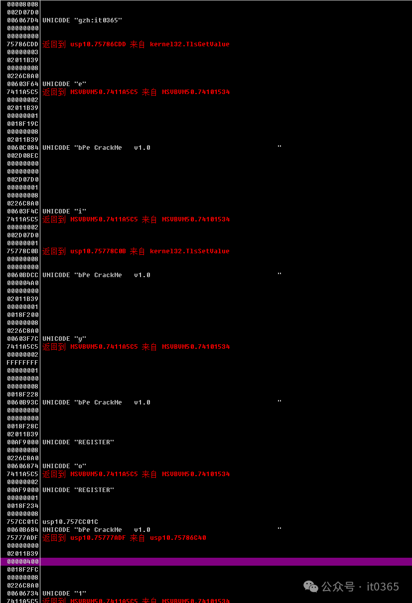

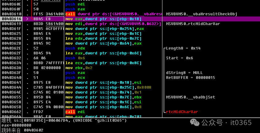

进入后F8走,发现很长的一段代码可能在做初始化或一些混淆代码。走过很长一段代码来到这里在取假注册码
继续往下走,调用了个函数
rtcMidCharVar 的作用是从一个指定的字符串中,从某个起始位置开始,截取指定长度的子字符串,并将结果返回。其参数传递方式在反汇编代码中通常表现为:
‌参数1‌:起始位置(Start,通常为 I4 类型,即 32 位整数)
‌参数2‌:源字符串(Variant 类型)
‌参数3‌:截取长度(Length,I4 类型)
‌返回值‌:截取后的子字符串(存储在 EAX 寄存器中

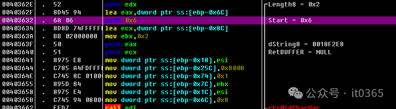

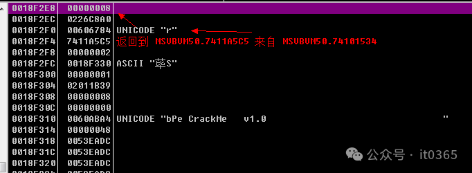

往下走,有个串字符(UNICODE "bPe CrackMe   v1.0                        ")
到CALL位置,看到堆栈中的调用参数。反汇编代码中看到,它是从字符串中第6位开始取2位
执行完取值函数后,结果应该会保存在EAX中,我们查看下EAX的内容
看到堆栈中的内容,猜测它应该是读取到了内容并返回了所在位置。上面字符中第6位开始就是R。继续往下走,它会重复取值操作。
第二次字符串(UNICODE "bPe CrackMe   v1.0                                ")
第二次从9位取到了
0018F2C0   006067AC  UNICODE "k"
因篇幅都是在重复取值就不截图了,最终取完值在堆栈中可以看到全部内容:
执行完后,又调用了个API:
__vbavaradd 两个变量值相加

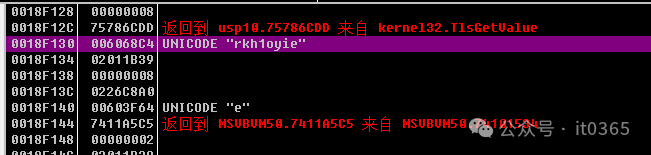

和前面内容一样都是在重复操作。前面取出了值,后面在进行拼接,堆栈中可以看到
拼接完的内容
大概猜测这里的

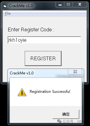

0018F130   006068C4  UNICODE "rkh1oyie"
应该就是正确的注册码了。
